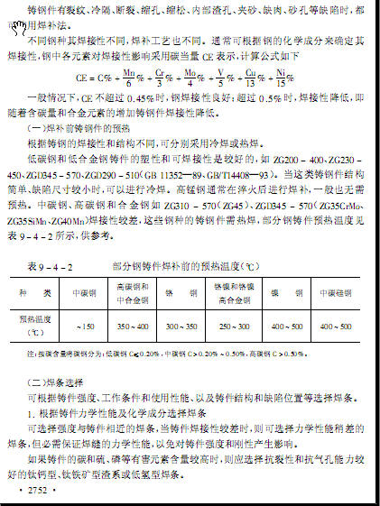

碳当量是确定此材料的可焊性,一般碳当量在0.4  %以下,容易焊接,0.4%以上比较难焊接,低合金高强度钢碳当量公式:C=C+Mn/6+(Cr+Mo+V)/5+(Ni+Cu)/15。但有时候还需要和冷裂纹敏感公式相结合。

合金元素对性能的影响折算成碳的当量关系,根据公式计算以此评价金属材料可焊性

碳当量是评价钢材料焊接性好坏的指标,目前碳当量的评价方法依目的的不同国内外标准不同计算式不同,有多种。

碳当量的完整定义:7 j. p+ }! U! \9 g; {. ]7 E* e
为了便于分析和研究各种合金元素对钢焊接性的影响,把各种合金元素(包括碳在内)对钢淬硬、脆性和冷裂等影响折合成碳的影响,就称之为“碳当量”。4 M% e  ?2 O& g' Z. w
比较常用的计算公式见4楼兄弟的附图。
