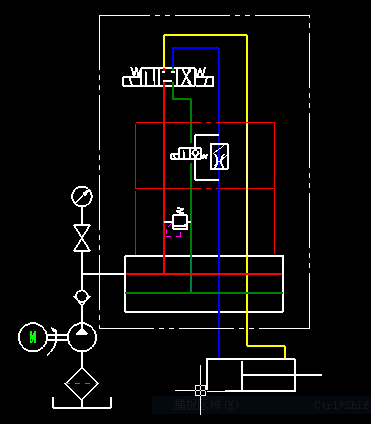

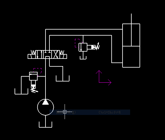

        在轧钢厂看到这样一个系统,这是一个金属(圆片)锯床系统,油缸驱动锯片进给切断钢坯。$ w& H- u9 f; D- v' u
        动作很简单:进给--后退
4 U9 Y( p* k* L8 {8 P) B  b6 P        系统没有调速系统,靠一个溢流阀调节进给力。
8 O4 A8 }) c3 Z. p: p2 O        第一次见到过这样的进给系统,请各抒高见。

简单说一下:此系统,不适合采用调速阀。
& |9 N6 V, s" i7 p此回路要注意,油泵流量选择,使空载速度不能太快,以免撞刀。* W3 H% x2 B; A- `& `0 _
我也是第一次见,请大家批评指正。

根据这个回路图  猜测一下:
$ K; z, G. D% K& `& h$ H如果是定量泵的话, 流量应该比较小   金属(圆片)圆片直径也不会太大 否则好像不太合理。
, y$ `9 q' p9 \. l9619 〖技术团队〗:清将机器的具体情况 再详细介绍一下,以便讨论  比如泵 阀型号,缸水平 还是垂直防止 活塞杆直径等。
 楼主| 发表于 2007-5-27 22:01:48 | 显示全部楼层 来自: 中国河南安阳
锯片直径约1米,80的缸径,行程约500。泵的流量36L/MIn,10通径的阀。水平进给锯切。
3 d3 S. \/ D8 [+ z' {8 O主要的感觉:原理是第一次见过,它不是我们传统的 快进--工进--快进 的调速系统,而是靠工作油路上的溢流阀决定工进的速度。
% K1 X% e7 T* i" ^) E; l
- g+ {! ]+ B. h8 s# q, K! s2 B[ 本帖最后由 9619 于 2007-5-27 22:34 编辑 ]

小方坯最大也就是150*150,怎么用那么大锯片,行程500? 暂且不管他,
! C# `/ i3 Q) b1 E我在5楼说过金属(圆片)圆片直径也不会太大的意思就是这个系统不适合锯切大直径钢坯,
% V0 ~7 z$ v- I: i5 r如果这个系统用恒功率变量泵 和两个溢流阀适合这种工况,回路是合理的,4 [, x9 i# Q+ _' \" o9 s& W
用恒功率变量泵比定量泵合理,用两个溢流阀比一个溢流阀合理.1 |, U. J& G" G( u# q5 ~8 [
9619网友  你说 合理的方案还有很多,期待再拿出几套   共同讨论。% c4 t6 G# n6 s4 S

"这个系统不适合锯切大直径钢坯,"------还是有它设计的合理性---工厂一般用的小型锯床,它的给进力量是靠锯床上部的重量向下压的,而这套系统的给进力是靠溢流阀保证的,给进的力量是一定的,给进速度的快慢是从锯片的切削量来决定的.大直径钢坯给进当然速度慢,小工件速度就快了.

9619 的回路  切方坯, 方坯只在 切入和负出时 负载发生一点变化,负载比较简单,1 ]3 U4 s3 k. g; V3 k' V
我想他的机器肯定也得能锯切圆棒料,锯切圆棒料的话 ,油缸行进负载是变化的,在圆棒料中心受力最大(假设20MPa)。速度最小。  G! K; L7 C4 q
分析一下:5 ]7 v3 E% r* W7 P
阀后那个溢流阀如果是个小流量的  最大流量为泵流量一半18L/MIN的话,压力设定也为 锯切圆棒料最大压力一半(假设10MPa)。这样开始锯切时小流量溢流阀调压,当锯切到半径的一半时(圆棒料的1/4处) ,小流量溢流阀已全部打开,再靠阀前那个溢流阀调压(假设调定20MPa),这样变成二级调压,系统压力与负载实际需要压力比只用一个溢流阀调压(20MPa)更接近。这样系统会安全合理一些,不知9619 兄弟的回路是不是这样,如果不是这样,那么这两个溢流阀可能有一个是安全阀,另外问一下泵是什么泵,是25YCY恒功率变量泵吗?
0 |$ C* {( M+ U1 w* `! f评价9616的图是否合理,首先要搞清 进给油缸受力是如何变化的," E0 j7 C9 f% p  h; I8 m: ]
在此请朋友们讨论一下,; w! _+ m1 s  i
1 如果油缸以很低的速度(低于切入圆心时的速度)锯切时,油缸阻力是如何变化的?/ g+ z: }& [# W; k/ e* o
2在本例中溢流阀能调速吗?
( U( j5 b( y9 f" E  y( L# m3如果在本例进口加一个节流阀会和现在有 什么区别?

 楼主| 发表于 2007-5-29 22:36:52 | 显示全部楼层 来自: 中国河南驻马店
原帖由 小它小 于 2007-5-28 22:02 发表 http://www.3dportal.cn/discuz/images/common/back.gif0 h8 T. p. y! o$ l, ~% J
这样的节流调速回路,实际中很少遇到过。可能在油缸前进时系统不稳定吧!特别在缸失去负载时。
: b( N# H$ s: a5 Q1 o! ]$ o) e       安排人员到现场了解了一下使用情况:进给速度非常不稳定,调整难度大,且经常出现夹锯的现象。
6 f8 b9 H2 d2 g; U+ w3 c6 I0 @       从原理上分析无法实现快进与工进的转换,实际也是这样,效率很低。( G4 }# K, t( A, Z1 W' q* V
       这是一套新设备,原来的系统没有B油路上的溢流阀,彻底无法使用,设备制造厂家后来在现场加上的。它的目的是:进给时低压,满足锯切要求,退回时高压,满足快退要求。想要实现慢速,必须低压运行,可是他很难控制。
  g* f3 C' S& O  M, q$ T, W( z: @       使用厂家要求把他的这套系统改一下。我们推荐改为正常的:快进——工进——快退 回路。
& k$ Y" f$ W3 I  Y       应#11楼的要求,把我们确定的方案(这是一个叠加系统,两三天后替换他的原来的系统)贴出来,供大家分析。(图中双点划线内为系统更改的部分)6 ]' ^7 H1 a  [
