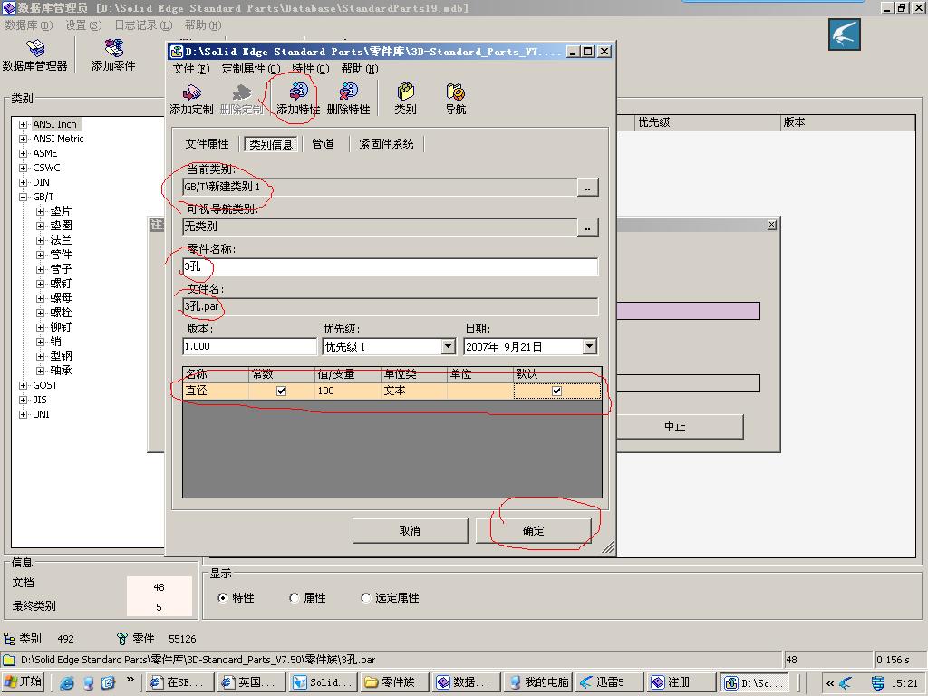

不知道我说的对不对~我也正在学这一章的内容~~你是想把企业里面的常用件存放在SE的标准件库里~~然后在以后的装配中直接拿来调用是么?
$ v) V' {3 K6 l( d
) l# D; H3 `1 e# J那么下面我简单的说下方法(这个例子是书上的~具体的方法有好多种~那要你自己去实验了~)
/ B9 o3 s3 n6 F1 l2 R' m
  j* L3 x6 s  R) ?! s# u###前提条件是你要安装及配置标准件库(就是SE、自带的标准件库)~~如果没有安装那就不能做下面的步骤了。
* I( s6 [" G  E8 {# i) ]5 x: v5 o; j1 z5 z
下面进入正题:* X) U! H! J; S
SE标准件库的特点就是它是开放的,允许将外部的零件添加到标准件库中,这点对企业来讲是相当重要的,每个企业都有相当多的企业标准件或者常用件,如果把它们组织起来进行有效的管理,可以大大的提高工作效率。
! R  m0 s/ w6 m1 g. `; W3 ]2 d7 J###注意:通过这种方法加入的标准件,不具备UGS发行库的标准件的参数驱动功能。用户必须把可能存在的变形都要用三维模型建立好,然后才能像参数那样去选择。或者使用零件族的方式,由系统自动添加。  u0 c/ X% d* w" N3 P/ x" A

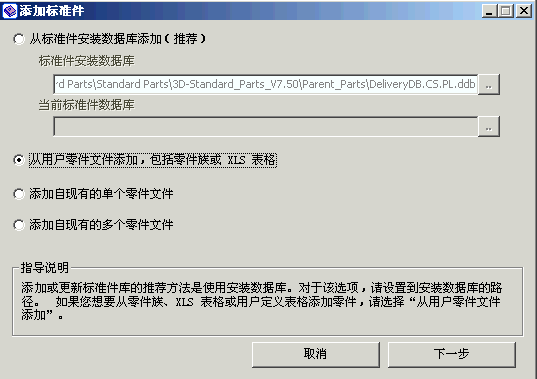

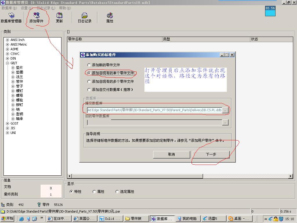

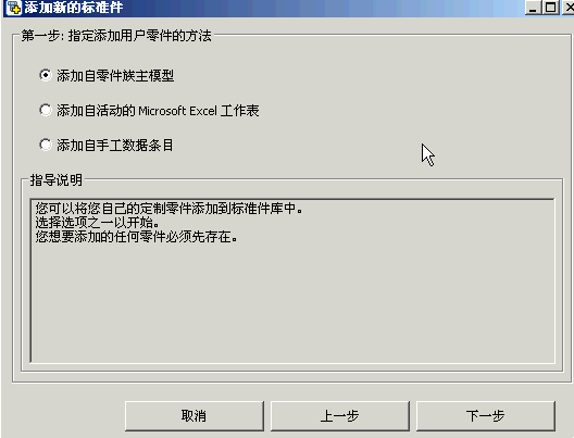

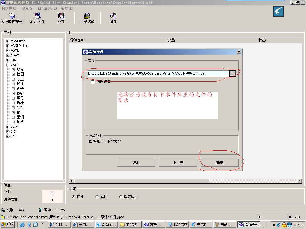

6 C& m5 R; P0 E9 E5 P! G# D# v; D(1)把将要入库的模型文件保存到指定的路径下(这里我把文件保存到标准件库的路径里)2 G& t0 c* F9 e# v1 S6 T
(2)确定数据库:在加入新零件之前需要确认这些零件是添加到原有的库还是新建的库。如果是新建的库那么再以后的使用过程中就要时刻记住必须切换标准件库(这里我把新的零件添加到原有的库中): [' V! D) Z8 {! d+ |+ H5 @
(3)添加零件:

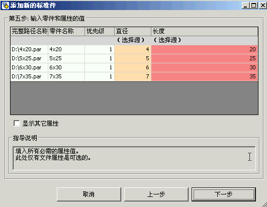

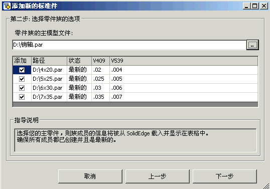

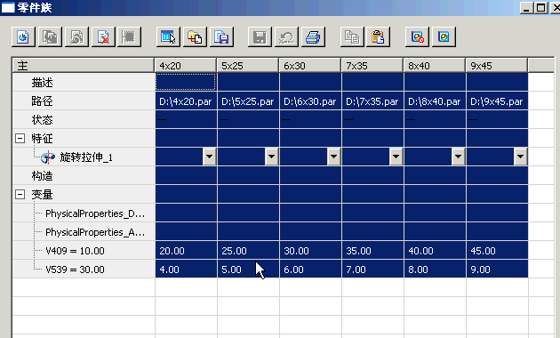

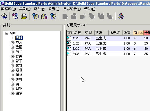

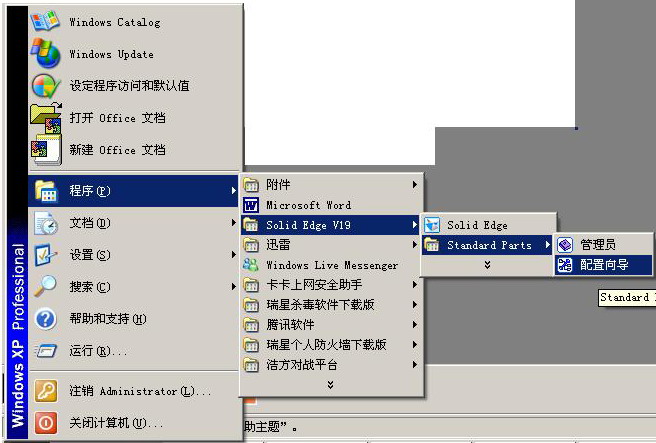

补充一下。* L; @$ O( V3 I' v. d9 {5 n
要可选参数,需要先建立好零件族
随便做一个,填充生成各成员
随便做一个,填充生成各成员
打开标准件管理员,如图选择
打开标准件管理员,如图选择

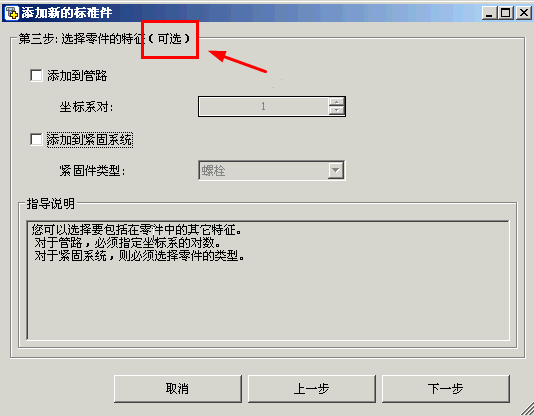

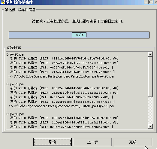

选择要植入的数据
选择要植入的数据

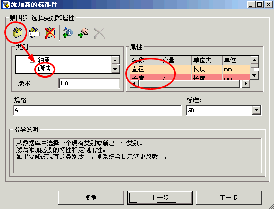

注意,要特地为这两种添加的话就选择他们之一,否则next
变量属性会在后边让你选择
变量属性会在后边让你选择
输入你的数据
输入你的数据

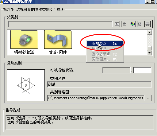

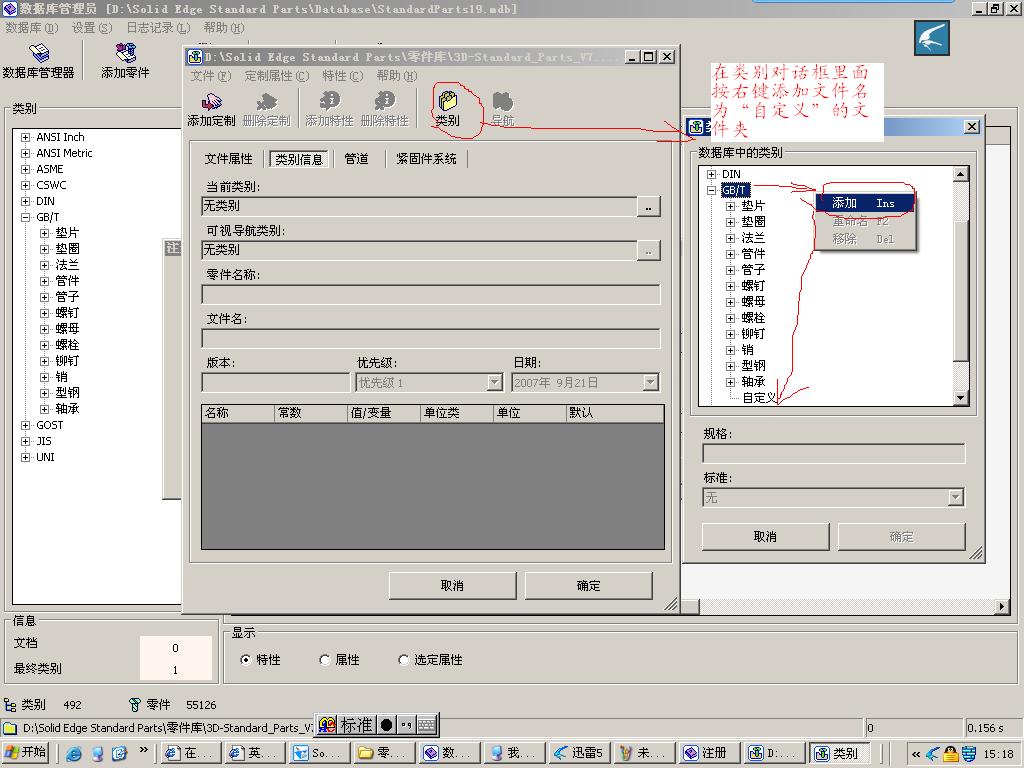

可以单独为之创建一个 节点
可以单独为之创建一个 节点

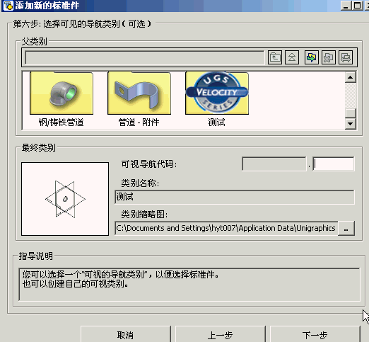

个性化一下
个性化一下

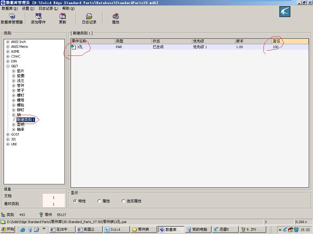

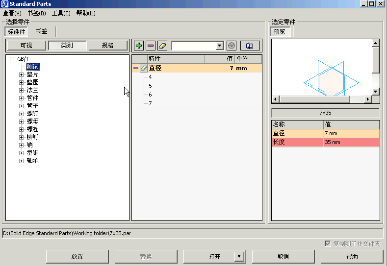

看看能否成功
看看能否成功
成功添加
成功添加

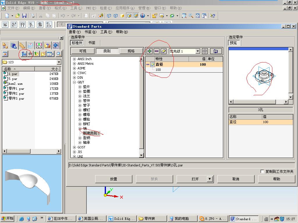

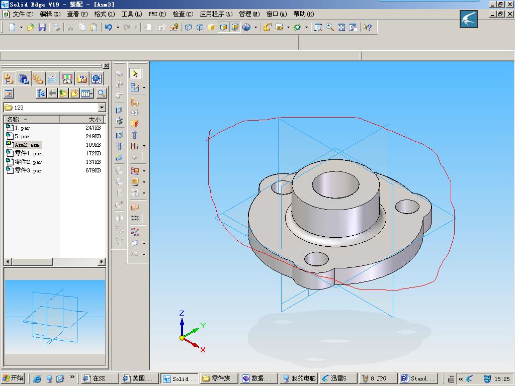

新建一个装配,到零件库标签也上打开标准件按钮,看看你的工作,选择并调入一个看看
