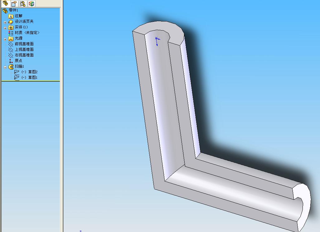

求教大家两圆筒斜交相贯怎样画?
发表于 2007-5-30 11:17:32 | 显示全部楼层 来自: 中国黑龙江大庆
拉伸-选用成型到一面,选取曲面即可
发表于 2007-5-31 17:00:41 | 显示全部楼层 来自: 中国上海
也可扫描,..
