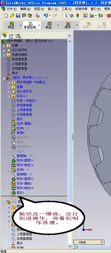

我做的同步带 是按照设计手册标准做的 不知道为什么根本没办法做配合 连牙型都合不上 大家有没有做好的标准同步带轮发给我参考参考 最好是L型的 这是我做的 大家帮忙看看错在哪里

做了一下,有些地方不能很好配合,必经同步带本身传动过程,就是一个拉伸和收缩的过程,因此只能用凑合的方法实现完整的配合,同时我认为一般来说采购同步带只要给一个大致尺寸就可以了,不必太认真的.

O YEAH 太感动了。。老大。。终于有人理我了。。温暖啊。。其实我并不是制作一个工件。。只是毕业设计要求进行的设计。。由于最后出工程图的问题。。牙型不能完全配合出的图貌似也不对。。这个问题在你们专业的设计中是怎么解决的呢?
 楼主| 发表于 2007-5-27 21:36:04 | 显示全部楼层 来自: 中国黑龙江大庆
而且我想知道你具体的改动方法,貌似你用阵列组合的办法完成的,是怎么修改的呢。能否具体的给小弟讲讲。
发表于 2007-5-27 22:05:41 | 显示全部楼层 来自: 中国江苏无锡
一般定外购件即象带轮、同步带等等,出CAD图就可以了。
6 r1 r; ^' N# g2 o* u! c操作过程,请看下图,自己理解一下吧!
发表于 2007-5-27 22:46:19 | 显示全部楼层 来自: 中国台湾
這樣太麻煩 不如直接陣列
