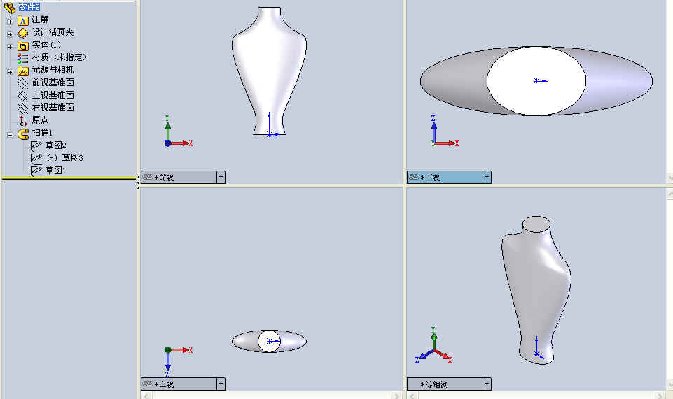

很简单的一道练习题,不知道那里出问题了,为什么扫不出来呢?

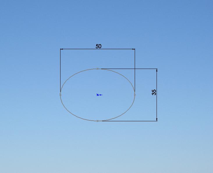

轮廓草图和引导线草图之间有没有添加穿透的几何关系呢?

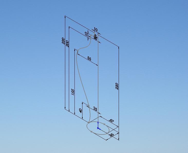

发表于 2007-5-26 16:52:52 | 显示全部楼层 来自: 中国浙江台州
你的路径和引导线是在同一个草图里的吗?如果是,要分开成两个草图,就可以了

 楼主| 发表于 2007-5-26 16:57:50 | 显示全部楼层 来自: 中国陕西西安

两者之间添加了穿透关系,而且是画了三个不同的草图

发表于 2007-5-26 18:05:11 | 显示全部楼层 来自: 中国上海
过定义。0 y# t. O7 p4 t* Y/ g8 Y. x3 t, |
将轮廓草图中椭圆的长轴尺寸 50 删除再试试,祝你成功。
发表于 2007-5-26 20:26:00 | 显示全部楼层 来自: 中国广东揭阳
嗯,50的尺寸确实是多余的,只要定义了穿透的话,那个50的尺寸也就不存在,既然可以标这个尺寸的话,就只能证明没穿透了
发表于 2007-5-26 21:16:04 | 显示全部楼层 来自: 中国台湾
這種掃描 上面不可以有直角
发表于 2007-5-26 22:03:40 | 显示全部楼层 来自: 中国江苏徐州
楼上说的对,直角部分产生实体冲突
发表于 2007-5-26 22:10:34 | 显示全部楼层 来自: 中国四川德阳
可能是拐得太直了吧。

发表于 2007-6-3 10:37:37 | 显示全部楼层 来自: 中国上海
大哥上面的一段直角去掉就行了
发表于 2007-6-3 11:14:09 | 显示全部楼层 来自: 中国江苏淮安
去掉轮廓草图中的尺寸,因为有尺寸限制引导线就不起作用了,另外检查路径、引导线与轮廓草图之间的几何关系。1 W" ?# {' i# M$ X4 n; Z- Y

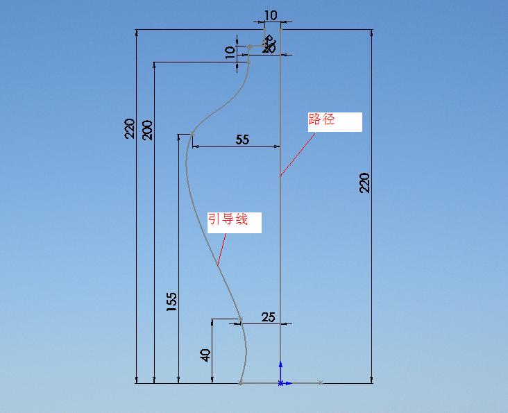

因为你的路径和引导线是在同一个平面里,只能用旋转出实体!!!

发表于 2007-6-6 15:05:12 | 显示全部楼层 来自: 中国重庆
楼主,你的路径会使草图在扫描过程中发生交叉,那样肯定扫不出来了,从草图看来,你想的结果是在直角处轮廓发生突变,那样是不行的,只有分成两次或用其他方法。

回复 #1 wzp751228 的帖子
这个用不了用扫描吧.直接用竖线做中心线,用曲线做轮廓,旋转不就出来了吗

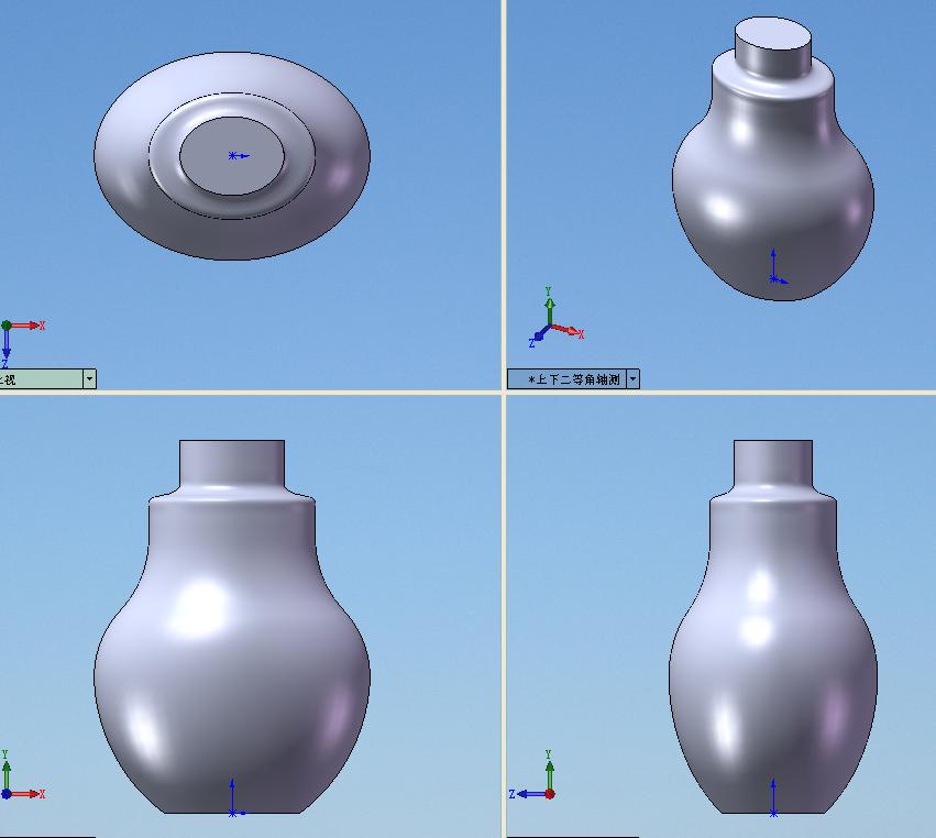

发表于 2007-6-7 17:08:16 | 显示全部楼层 来自: 中国台湾
樓主說的是這樣媽
零件.rar
68.74 KB, 下载次数: 3
发表于 2007-6-7 17:19:40 | 显示全部楼层 来自: 中国广东深圳
像这样吗?不是描出来了

零件3.rar
277.02 KB, 下载次数: 3
发表于 2007-6-8 13:29:13 | 显示全部楼层 来自: 中国浙江嘉兴
首先要去掉最上面的直角部分,其次,你的草图关系可能有问题
