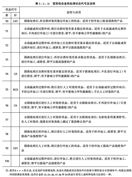

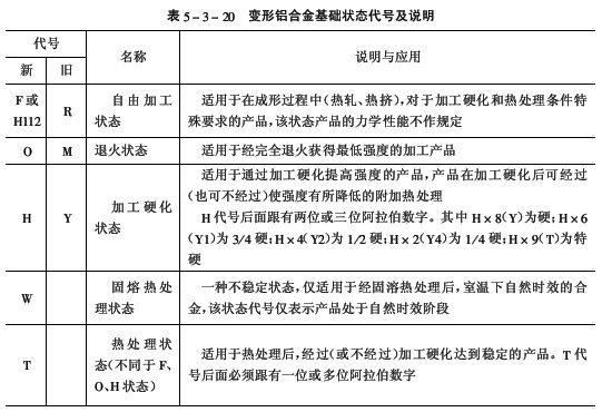

铝和铝合金的热处理状态符号是什么意思啊?比如H112,O,H48,H24,T4,T6等等,对应老的状态是什么啊?请同仁不吝赐教。谢谢!
发表于 2007-5-26 10:13:30 | 显示全部楼层 来自: 中国四川绵阳
楼主看看下面的表就会明白的!

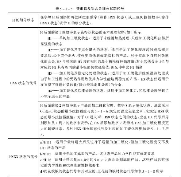

那比如H48,表示硬状态,那这里的4表示什么啊?望赐教,谢谢!
发表于 2007-5-27 22:09:43 | 显示全部楼层 来自: 中国四川绵阳
H48中,4表示加工硬化及涂漆处理的状态。适用于加工硬化后,经涂漆处理导致了不完全退火的产品。8表示硬状态。
发表于 2007-5-28 10:07:04 | 显示全部楼层 来自: 中国江西九江
请看
