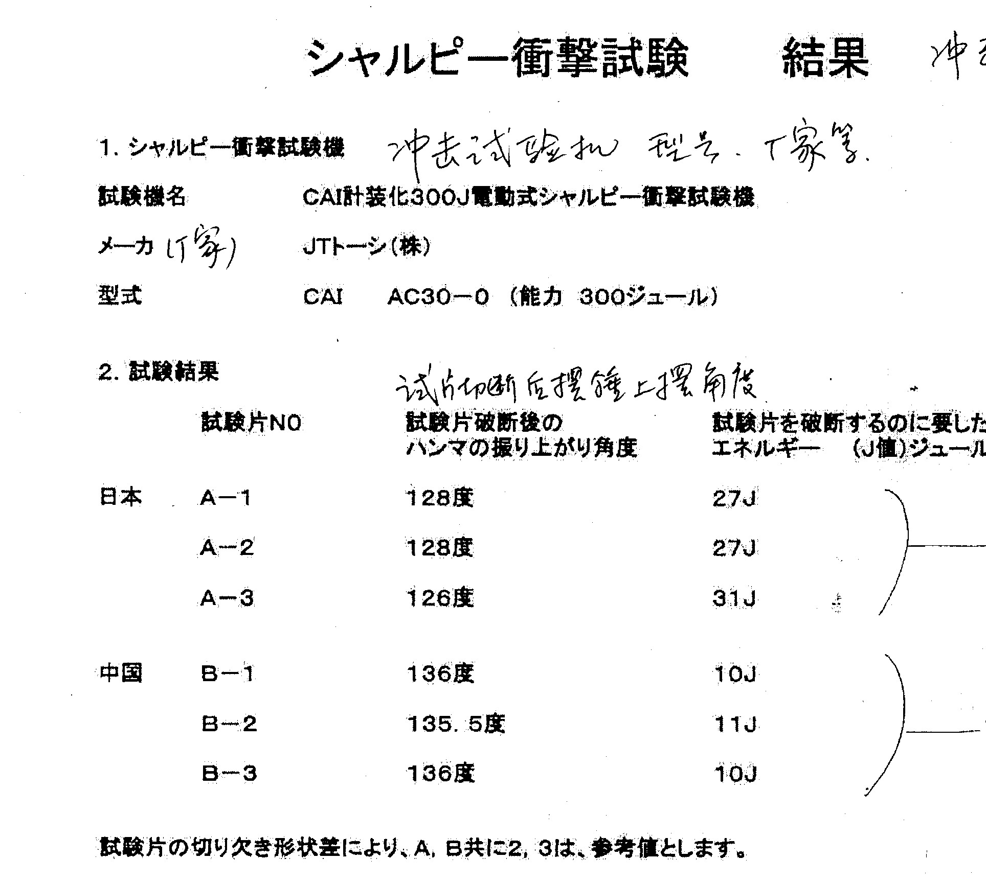

发表于 2007-7-18 14:51:59 | 显示全部楼层 来自: 中国江西南昌
发给老外,老外讲他们都是淬油的,检验了冲击功,淬水的不合格只有15-17J,而老外的有30左右,取样部位相同,可能在中心,没有最终确认,那位告诉我问什么冲击功差这么多?

发表于 2007-7-21 23:10:03 | 显示全部楼层 来自: 中国广东佛山
原帖由 xutie 于 2007-7-18 14:51 发表 http://www.3dportal.cn/discuz/images/common/back.gif
$ U' f" q: C/ k0 R8 ^* i发给老外,老外讲他们都是淬油的,检验了冲击功,淬水的不合格只有15-17J,而老外的有30左右,取样部位相同,可能在中心,没有最终确认,那位告诉我问什么冲击功差这么多?
! O( E0 i7 [4 X( u7 j+ c# K
/ Y" n, P) n) w9 t) k( M3 W
你做的冲击试样的断口和老外做的冲击试样的断口,有照片吗?

发表于 2007-7-24 09:12:27 | 显示全部楼层 来自: 中国江西南昌
附件为冲击报告
我不知道怎么贴上来,只好带个附件,老外i要求油淬,不允许水淬

发表于 2007-7-24 09:15:12 | 显示全部楼层 来自: 中国江西南昌
我上次试验用的是好富顿355油淬火的,准备用G油再试验一次,看看是不是355油的冷却能力有问题,造成淬火组织不是M,而是混合组织

发表于 2007-7-24 13:13:08 | 显示全部楼层 来自: 中国江西南昌
回19楼
硬度没问题,我们能达到,但是要达到冲击试验的要求,不调质能达到吗?正火后风冷肯定不行
