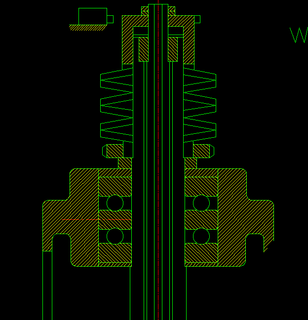

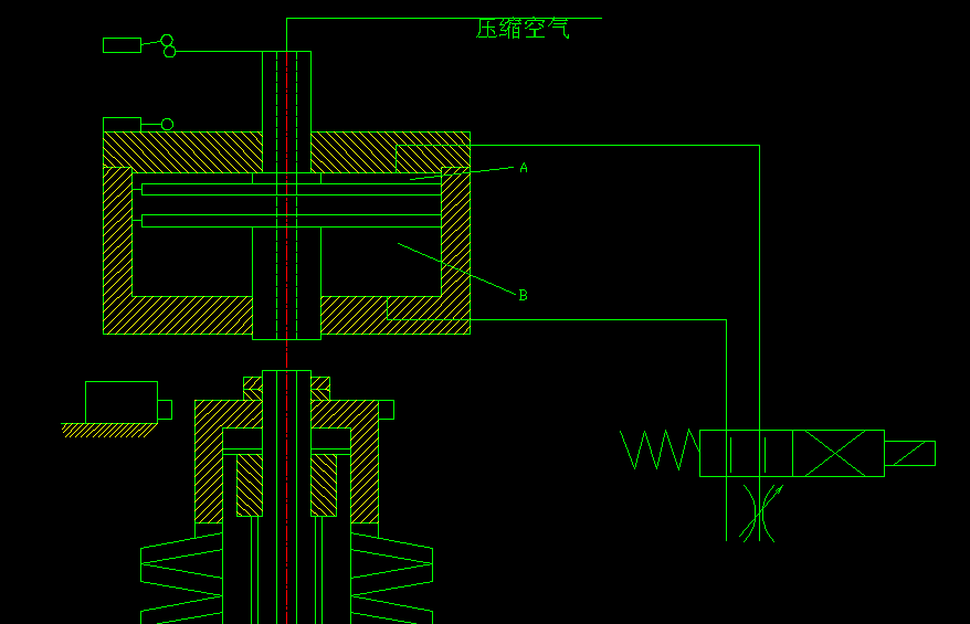

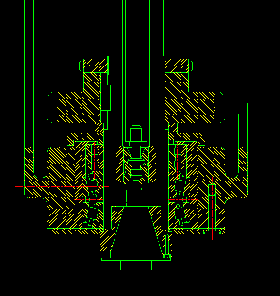

小弟画的机床主轴部件草图(没画完)
8 t  _' F5 R8 T3 g还请各位大哥们看看!
4 |" J: p) c( a7 j6 [1 N看还有什么地方设计的不合理,画的不合理的地方,
7 R1 G' D4 S3 `. M& ?还请指教

发表于 2007-5-30 19:34:21 | 显示全部楼层 来自: 中国北京
这个图加工起来难度比较大,零件的要求比较多。
# W% E' W. R# h5 q! \2 K主轴热涨变性是个问题,松夹刀无卸荷装置,没有画出在松夹刀时拉爪的变性位置,轴承的拆装不好弄。
, g$ L0 ?9 h( l1 l( q* i( V我估计在装配后调整主轴的跳动成问题,而且干活时可能因为热涨主轴能卡死) J: a# N3 t0 t4 H- j; _

发表于 2007-6-1 10:25:45 | 显示全部楼层 来自: 中国湖北武汉
问题比较多,,,,,
发表于 2007-6-1 16:10:11 | 显示全部楼层 来自: 中国浙江杭州
图纸画的不规范,圆锥滚子轴承不需要垫外隔套。
发表于 2007-6-1 16:32:55 | 显示全部楼层 来自: 中国湖北武汉
看起来是有些麻烦好象不是很易懂也不是很规范.
发表于 2007-6-1 16:54:59 | 显示全部楼层 来自: 中国辽宁沈阳
啥东西啊 ,没看出来,
