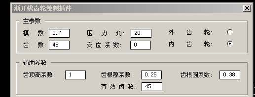

1、第一个是我在网上下载的一个画齿轮的软件,在CAD中自动生成.齿顶圆是31.5,
9 f7 v- ~) U2 O& u0 z9 ^而且齿廓是圆弧,! ^9 Z6 G$ l, n
2、它和六艺方圆(31.222)算出来的不一样,是不是六艺方圆比较准?

好像两个都不对,模数0.7、齿数45的内齿轮(不变位)分度圆为31.5,小径为30.1、大径33.25。另外上图中齿根圆系数0.38不知何意?

小模数齿轮的顶隙系数一般取0.35,图中齿形好象不对

为什么不自己亲自验算一下呢?软件也是人编的,也有可能算错,编的方法不一样计算的结果也有点小差异
发表于 2007-7-8 21:36:04 | 显示全部楼层 来自: 中国河北保定
齿根圆系数,齿顶圆系数,齿根系系数选择不一样,计算结果也不一样,
& {( \" D+ `0 D4 I; N& _3 t0 [选择的标准不一样,计算结果也不一样
