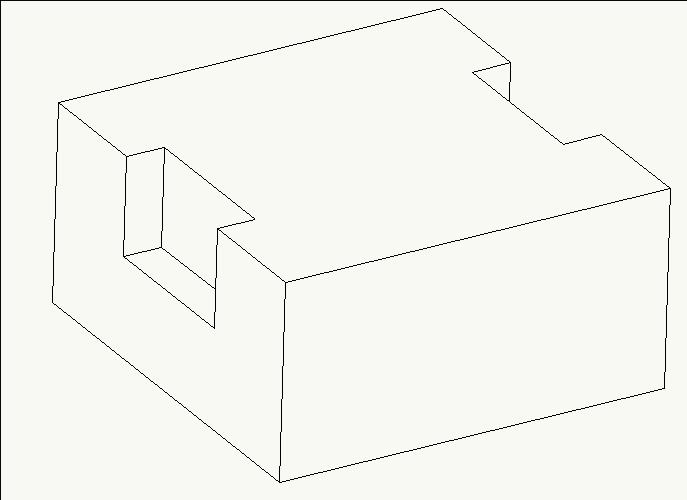

贴个图!下载要扣流量的。有贴图看起来比较方便!
发表于 2007-5-25 19:45:36 | 显示全部楼层 来自: 中国广东韶关
就是吗,我来贴个图吧8 J( E1 M2 z0 g5 _6 U
1.jpg ; b6 J* c% j2 `5 e- g
看要求如何了,精密的可用电火花,粗糙的话铸造、人工用崭子崭出来、加工后焊接,加工好贯通槽中间镶嵌等等,总之要看使用场合与要求以及批量……

铣能铣的出直角嘛,就这样吧,你的是泡沫,更用不上电火花咯~哈

铣出直角应该可以吧,刀头垂直槽底.
发表于 2007-5-31 07:57:30 | 显示全部楼层 来自: 中国浙江宁波
这个用立铣刀作出底面的直角和侧壁平面,然后上卧铣加工两面的两个侧壁圆角。就剩下里面两个尖角里头用刀子割一下。

先用立铣刀铣出两边带立铣刀圆角的小台阶。在将立铣头搬90度。用90 度圆锥铣刀清圆角。

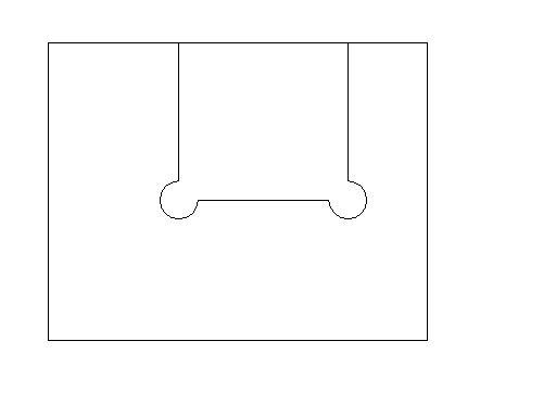

发表于 2007-6-9 12:41:47 | 显示全部楼层 来自: 中国江苏苏州
可改进工艺,如附件中在直角部加工工艺圆弧
