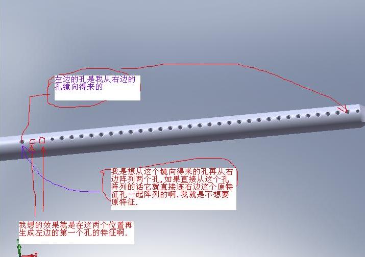

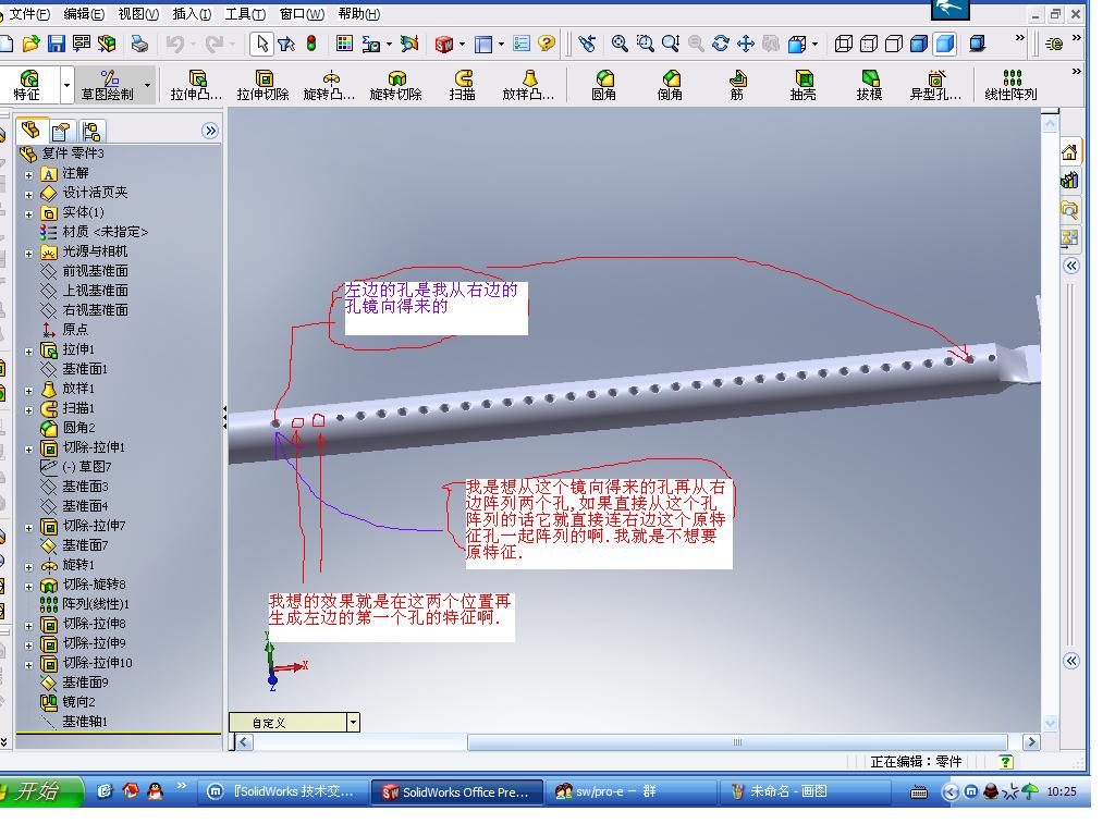

不会做的如图所示...

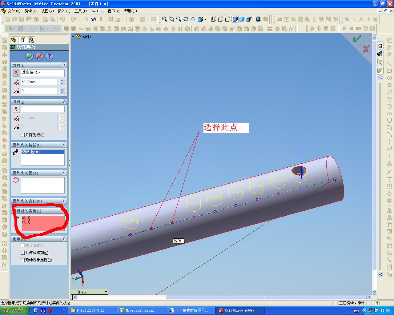

发表于 2007-5-25 11:06:08 | 显示全部楼层 来自: 中国广东深圳
就这样行了,自己试试看。

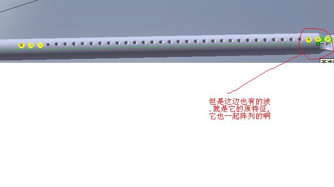

 楼主| 发表于 2007-5-25 11:10:57 | 显示全部楼层 来自: 中国广东佛山
我知道是可以的啊,如图所示??
发表于 2007-5-25 11:15:40 | 显示全部楼层 来自: 德国
好像不行巴
& E1 n; o/ p7 \5 r2 ^镜像就是包括本体和镜像体的,不能分开的。
6 y& [9 v' c/ Z3 S( R' ^最左面的那个你就不要用镜像生成了,直接用阵列生成好了,反正只是一个孔,又没有左右之分的。

发表于 2007-6-3 10:35:20 | 显示全部楼层 来自: 中国上海
如果距离一样的话你就一次阵列,不想要的地放点掉就可以了
