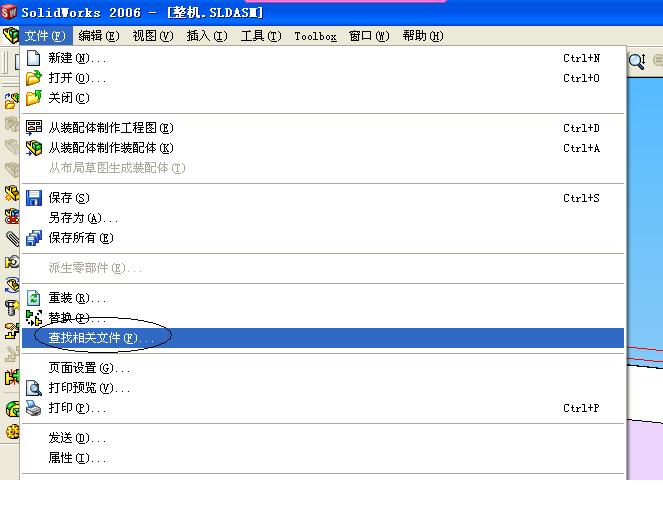

发表于 2007-5-25 09:32:23 | 显示全部楼层 来自: 中国江苏南京
看图中椭圆中!- Y7 V% c$ u2 H
就可以找到你所有装配体中的零件!
发表于 2007-5-25 10:43:52 | 显示全部楼层 来自: 中国四川成都
工具=>高级选择,然后选择过滤条件就可以了
