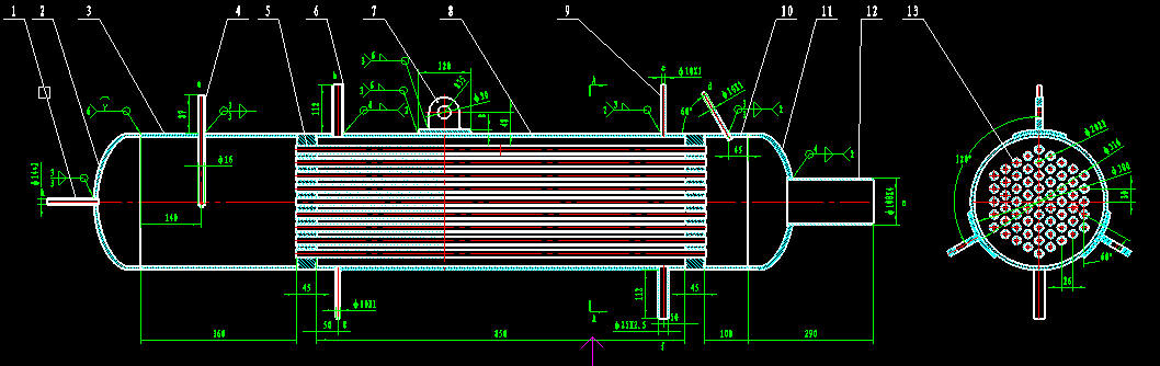

[已解决] 低温换热器强度计算
发表于 2007-5-25 00:12:45 | 显示全部楼层 |阅读模式 来自: 中国四川成都
该列管换热器原用于-40℃气液交换,现壳程改为液氮(-196℃,压力0.3MPa),管程为工艺气体,工作压力0.4MPa, 所有材质为316L,结构见附图。, _* D) x4 {7 `/ ~8 g
请帮助校核强度能否满足要求,如何计算材料冷缩产生的应力?管壳是否需加膨胀节?请各位高人最好提供计算公式和数据及结论,谢谢
8 J) {& `& p+ v- b# r9 N7 z
% J* V9 `. o; _" @. E[ 本帖最后由 liuhob 于 2007-8-18 09:25 编辑 ]

自己用SW6计算一下不就得了

人工计算可校核如下项目:/ e6 v' u9 S' X- l( G8 o0 C8 q
1 校核壳体壁厚S:           S=PDi/(2[σt]φ-P)+C
( G- s* Q9 ~: s   式中:P--壳程工作压力,MPa       Di--壳体内径,mm      [σt]--工作温度下的许用应力,MPa      φ--焊缝系数       C---总壁厚附加量,mm0 T! K7 l, N# U& Z6 E6 u1 M
2 列管拉脱力计算: 计算列管的冷缩量 ΔL=αΔt L
+ L& v. z) ?' z  i    式中:α --工作温度下列管材料的线膨胀系数        Δt--壳程与管程的对数温差,  ℃       L--列管长度,mm
6 P9 ^2 ?4 F4 I2 i+ P3 N- N9 z根据应力应变关系式求出列管冷缩应力,与焊缝许用应力比较,确定列管焊缝强度是否够。(此步骤可参照换热器设计计算一书,在这里用式子不好表达)  \$ p4 r2 o- \8 k: i8 ~& d# `
3 封头校核,据封头尺寸、形式,用化工容器一书中的公式计算。
