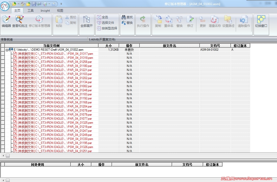

在保存和打开的时候都是正常的
7 i4 I: y$ I3 B+ g* I3 c% V5 \* |) b0 @+ P, V5 Q; C
但是在打开后"重新计算",资源查找器里有会有很多感叹号?. t5 {* @2 @$ }6 G/ z" ?- [
+ B9 u" j0 v5 `6 y# ~" J3 P- g: J
为什么会这样?感叹号是什么意思?

部分特征参照的面之类的被删除了

没图我怎么知道,估计是结构编辑有问题

你好:请问你se的版本 补丁可否补齐
发表于 2013-12-17 16:33:48 | 显示全部楼层 来自: 中国上海
出现这种情况是由于您更换了装配体的位置,致使装配体无法找到相应位置的零件。您可以通过SE自带的查看和批注工具先打开装配体,然后选择修订版本管理器,手动查找到正确的装配及零件的位置,更新即可。+ _, M* R/ Q) }6 G2 g8 o8 b
