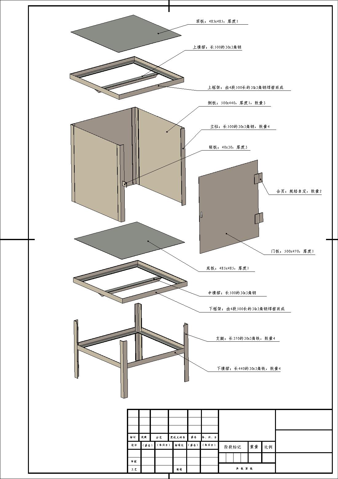

最近完成的。
发表于 2007-5-25 10:43:22 | 显示全部楼层 来自: 中国江西南昌
虽然简单,但仍值得我学习。
发表于 2007-5-25 23:05:07 | 显示全部楼层 来自: 中国陕西咸阳
做的不错,很有水平,值得我学习。
发表于 2007-5-26 11:28:22 | 显示全部楼层 来自: 中国辽宁沈阳
很漂亮,值得学习

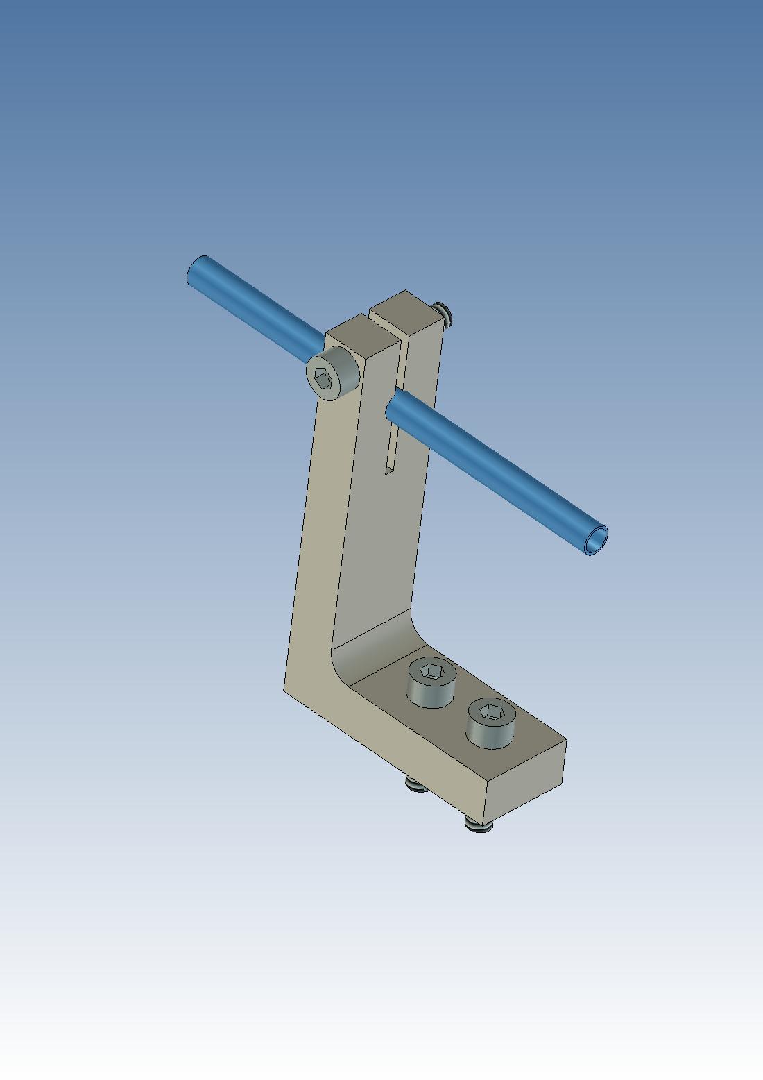

俺再贴个简单的
3 o/ G2 s$ j3 H8 n8 G% i& B& i4 a也是最近完成的
发表于 2007-5-29 17:16:02 | 显示全部楼层 来自: 中国河北沧州
很好看,我要好好学一学
发表于 2007-5-30 14:23:04 | 显示全部楼层 来自: 中国陕西西安
实体设计里的螺纹不好  拖出来的就能看
