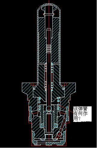

[已解决] 该控制阀中弹簧有何作用?
发表于 2007-5-24 10:19:20 | 显示全部楼层 |阅读模式 来自: 中国浙江杭州
在工作中遇到这样一种阀,别的容易想明白,但这个弹簧有何用处一直想不明白。
$ {2 }4 G' _, q3 C7 X特请各位提供帮助,谢谢!
江边 + 3 鼓励技术交流。不过此图看上去不是很能 ...
发表于 2007-5-24 11:12:35 | 显示全部楼层 来自: 中国河北邢台
我觉得是定位弹簧,压在哪个外阀套上,使外阀套下的密封圈产生一定的预压力。
发表于 2007-5-24 11:54:05 | 显示全部楼层 来自: 中国河南信阳
楼主能否把此阀的工作油路及简单的工作原理简单介绍一下?
 楼主| 发表于 2007-5-24 12:56:48 | 显示全部楼层 来自: 中国浙江杭州
该阀为压力调节阀,下面为进油口,右下侧钢球为卸压单向阀,上面两斜口为负荷口。
8 w, y: b7 O; y+ }  @8 P还有类似结构的阀,但无图示弹簧及所压阀套、密封圈,就是想知道这个为啥要加此结构?
发表于 2007-5-24 20:03:39 | 显示全部楼层 来自: 中国辽宁大连
我觉得 2楼说的有道理,就是产生预压力使得主阀芯外套和上边的套与端面的密封件压紧。
发表于 2007-5-24 20:06:50 | 显示全部楼层 来自: 中国安徽铜陵
2楼先生说的对。是压在阀套上定位弹簧,这阀我用过。
发表于 2007-5-24 22:37:54 | 显示全部楼层 来自: 中国陕西西安

 楼主| 发表于 2007-5-25 12:04:17 | 显示全部楼层 来自: 中国浙江杭州
工作原理
该阀为汽车防抱制动系统ABS中一个回路中的增压阀。制动时如发现某一车轮有抱死趋势时,相应控制回路的常开阀(如图所示)关闭,此时即使制动踏板力继续增大,车轮制动器上的制动压力保持不变。若在此情况下,车轮仍有抱死趋势,控制器将会指示常闭阀打开,进入降压阶段。之后,在车轮抱死趋势消除以后,常开阀打开,常闭阀关闭,制动回路重新进入升压阶段。( y1 b& h( h7 F7 J+ h* U$ a  b
    该系统中两前轮增压阀如图所示,而两后轮增压阀增压阀结构中无图示所指弹簧及压紧的阀套、密封圈(阀采用硬密封,即通过材料变形进行密封,即下端进油口与上部腔体不需要密封圈即有密封关系)。在ABS系统中其功能相同,但本人不明白其结构为何不同?也就是图示阀中为何有弹簧、阀套、密封圈?

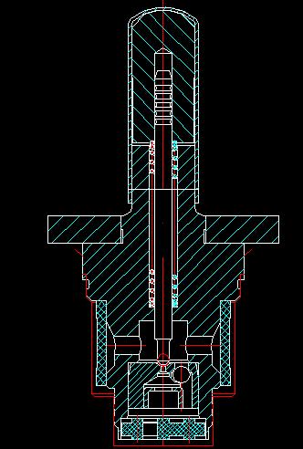

 楼主| 发表于 2007-5-28 12:46:45 | 显示全部楼层 来自: 中国浙江杭州
再发一个,比较一下!
再发一个,比较一下!8 O: X1 |, K6 c5 s' u* i8 ]
为何这个不要弹簧等装置?
 楼主| 发表于 2007-6-7 14:49:13 | 显示全部楼层 来自: 中国浙江杭州
二者为什么不采用同一种结构?后者结构更简单一些。

 楼主| 发表于 2007-11-15 08:47:04 | 显示全部楼层 来自: 中国浙江杭州
该弹簧起二级流量的作用。; n) u7 N! x$ `! z3 R, K: ]4 }
图中弹簧下压套方向装反了,且阀座挤压定位变形处有间隙,可使制动液在压力作用下从间隙往上流动。
发表于 2007-11-15 16:39:51 | 显示全部楼层 来自: 中国上海
楼主说说那个单向阀是泄压用的,怎么它是负荷口和进油口相通的,泄压时压力泄到哪个油口?你的图上油在进油口怎么通到负荷口的画的不是很明白,一般有单向阀的两个油口压力阀是顺序阀,这个弹簧应该还是起压力设定作用的,它的一端是压在阀心上的,和上端的调杆上的弹簧是配合使用的,楼主下面的阀件图上没有调整的功能,但第一个上好象有的,汽车刹车上的阀件一般都是bosch的,不知楼主的阀件是的吗?如果能有一个动作原理图来看就能更好的分析了
