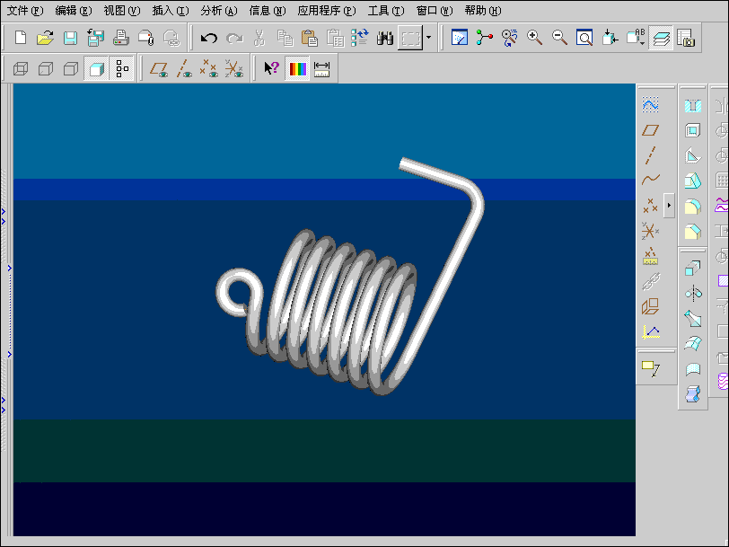

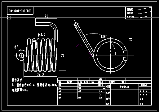

[讨论] 大家看看这张图怎么画!!

先做出曲线,然后扫描就可以了
 楼主| 发表于 2007-5-24 09:53:48 | 显示全部楼层 来自: 中国山东青岛
关键是曲线怎么画啊?你的意思是用不着螺旋扫描  是吗?
发表于 2007-5-24 10:25:30 | 显示全部楼层 来自: 美国
曲线有点难做,那个弹簧不好做。
发表于 2007-5-24 11:29:48 | 显示全部楼层 来自: 中国广东东莞
弹簧那里先画个螺旋扫描曲面.然后提取边界..这个边界就可以做扫描弹簧的轨迹了..

发表于 2007-5-24 12:37:05 | 显示全部楼层 来自: 中国山东青岛
回复 #3 zhangyudong1106 的帖子
用方程做螺旋曲线,附一个简单的prt,
$ _1 I0 F, B0 K. P% C+ w; ]9 r7 F5 k5 P6 x0 o, X  r; E, _$ m7 R
[ 本帖最后由 seanliu27 于 2007-5-24 12:38 编辑 ]
prt0016.prt.rar
30.17 KB, 下载次数: 28
