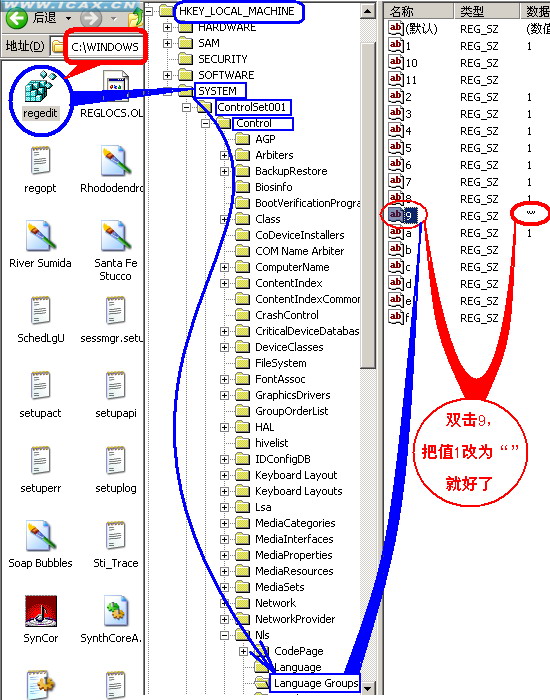

发表于 2007-5-24 08:39:50 | 显示全部楼层 来自: 中国广东揭阳
修改注册表也是可以的
