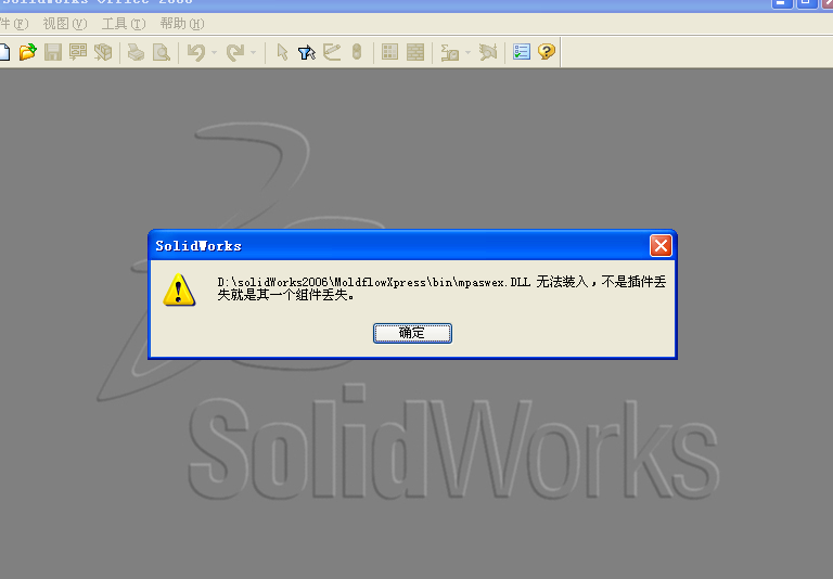

我的SOLIDWORKS出错了???- p3 _* x( r6 M( v. l( K: i* H
' s0 A2 P1 V$ B$ ]' E[ 本帖最后由 hxxsxm 于 2007-5-23 20:43 编辑 ]
出什么错了??
出什么错了??
发表于 2007-5-24 18:08:52 | 显示全部楼层 来自: 中国四川成都
是不是该dll与系统或者别的软件冲突阿,或者不安装moldflowxpress嘛,sw本身应该没什么问题
发表于 2007-5-24 18:28:20 | 显示全部楼层 来自: 中国北京
先点确定,然后工具-插件,把moldflowxpress前的那个对号去掉。关掉重新启动sw/这样之后这个插件不能用了,但是不影响其他功能。
