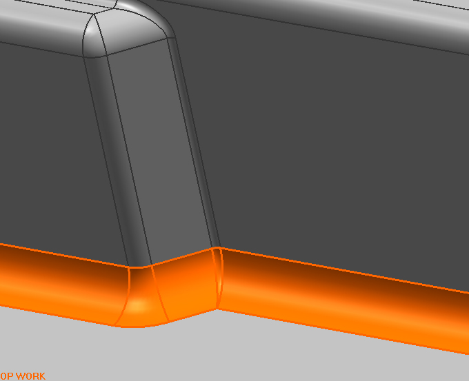

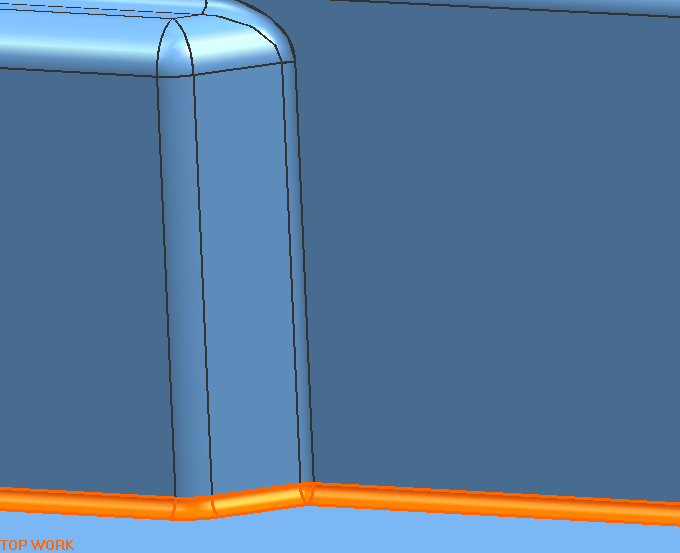

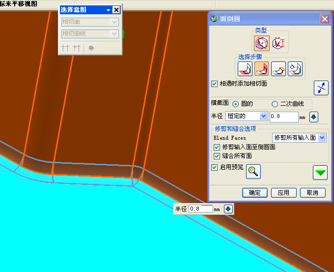

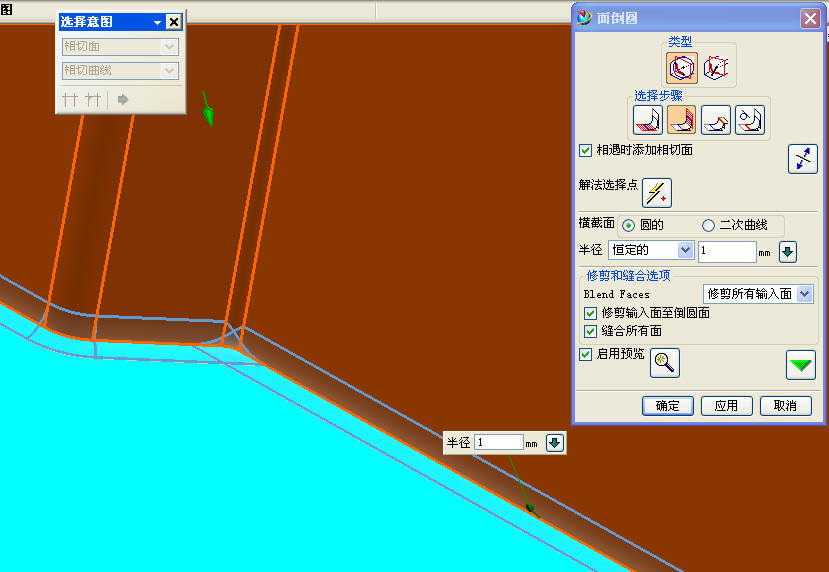

      对于同一个零件的同一个部位,面的状态下,用面倒角最大只能倒出r=0.8mm的倒角,输入大于0.8mm时就倒不出来了(例如r=1mm时,见图,拐角处已经无法附着曲面了)。

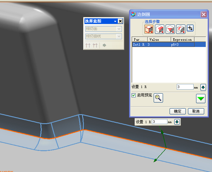

; A! c2 t6 l5 j$ A8 l/ l7 {2 Q4 \2 Y8 m      而将面拉伸成实体的状态下,在同一部位,用边倒角却可以倒出r=3mm大小的倒角。4 \3 E- D( @" P$ Y; X7 H
      请教各位高手,这是什么原因??在理论上要怎么解释??
面状态下,面倒角输入半径r=0.8mm
面状态下,面倒角输入半径r=0.8mm
面状态下倒角,面倒角半径r=0.8mm
面状态下倒角,面倒角半径r=0.8mm
面状态下,面倒角半径r=1mm,拐角处已经无法附着曲面了
实体状态下,边倒角输入半径r=3mm
实体状态下,边倒角输入半径r=3mm
实体状态下倒角,边倒角半径r=3mm
实体状态下倒角,边倒角半径r=3mm

发表于 2007-5-25 13:58:00 | 显示全部楼层 来自: 中国江西新余
UG有自己的算法,一般后倒角半径不能大于前面的凹角半径,最好让看看数模

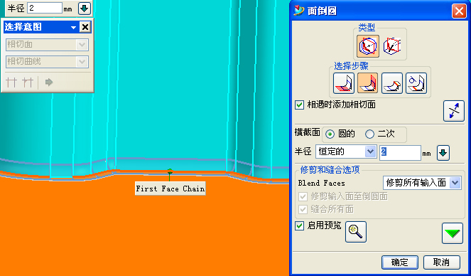

 楼主| 发表于 2007-6-1 11:47:28 | 显示全部楼层 来自: 中国四川攀枝花
由于原零件的prt文件没有找到,现在另外找了一个稍微简单的面。
" O9 o6 u5 C( g: ^跟上述问题描述得差不多。
1 ?3 p- B+ x/ h: l) \" A

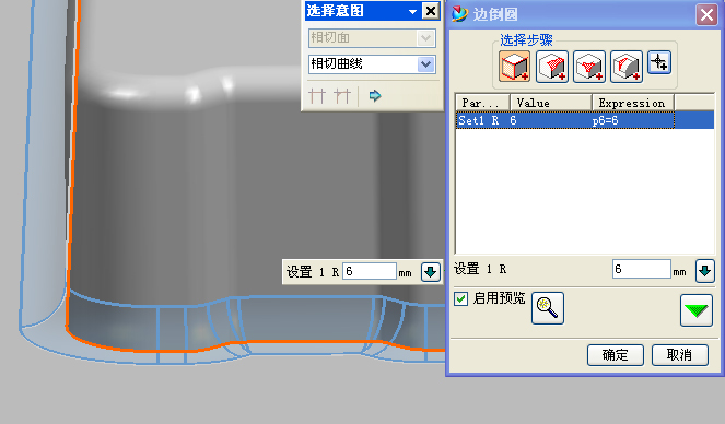

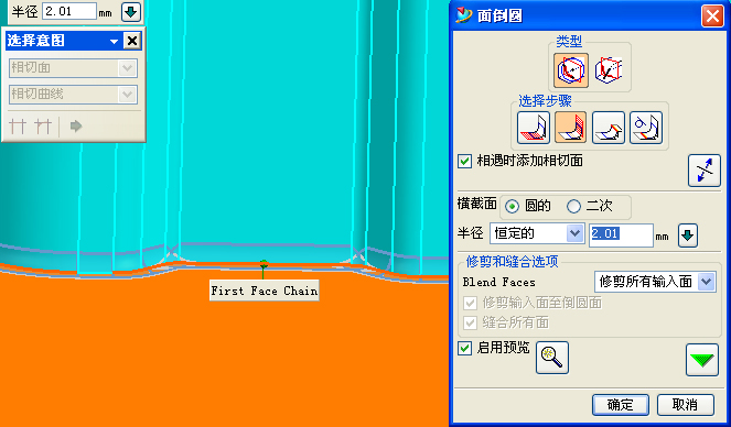

+ `) y4 C$ ~1 I' ]! A竖边面与底边面倒角最大半径只能倒出2mm。而拉伸成体时的倒角可以倒出6mm
. }2 Y) q9 \  z3 \1 Q& r) h$ X
8 c/ _4 v3 E$ m3 v3 s请教各位高手哈~~~
面倒半径2mm
面倒半径2mm
面倒半径2.01mm(已经有显示交叉了)
拉伸成体后可以倒出半径6mm
拉伸成体后可以倒出半径6mm

发表于 2007-6-10 18:08:41 | 显示全部楼层 来自: 中国上海
倒圆后的曲面交叠了啊,当然倒不出来了
