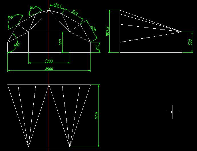

附件是一个棱体CAD图如何用MDT画出其立体图请各位高手指教。

此图是一棱体,画平面图容易,用MDT画立体图不知如何下手,曾用放样功能尝试,但不行。

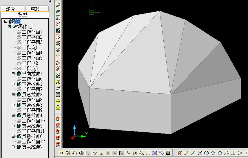

发表于 2007-5-24 17:14:40 | 显示全部楼层 来自: 中国香港
老软件放样功能做唔到5 `( T, P/ Y. C' y8 ~9 l
做了一个看看

非常感谢楼上支持,从图上看来做立体图需要不少步,能否传一个dwg文件来以便向您学习!
发表于 2007-5-25 12:35:33 | 显示全部楼层 来自: 中国香港
能否传一个dwg文件来以便向您学习
333.rar
93.72 KB, 下载次数: 7
 楼主| 发表于 2007-5-25 20:03:34 | 显示全部楼层 来自: 中国河北秦皇岛
受益匪浅  good :handshake
