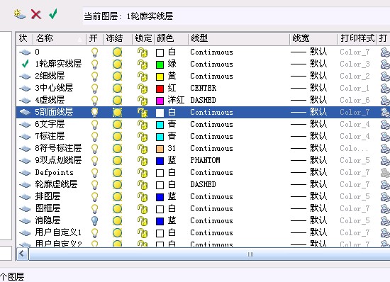

请问高手波浪线,双折线,尺寸线,剖面线的线形各是什么啊?

发表于 2007-5-23 10:08:20 | 显示全部楼层 来自: 中国北京
我的设置   你看看
blackbird + 3 技术讨论

发表于 2007-5-23 11:09:28 | 显示全部楼层 来自: 中国四川成都
线型的名称都是自己制定的,便于在机械cad制图的时候是用,因为不同的名称都对应不同线型格式,线型是需要加载指定的

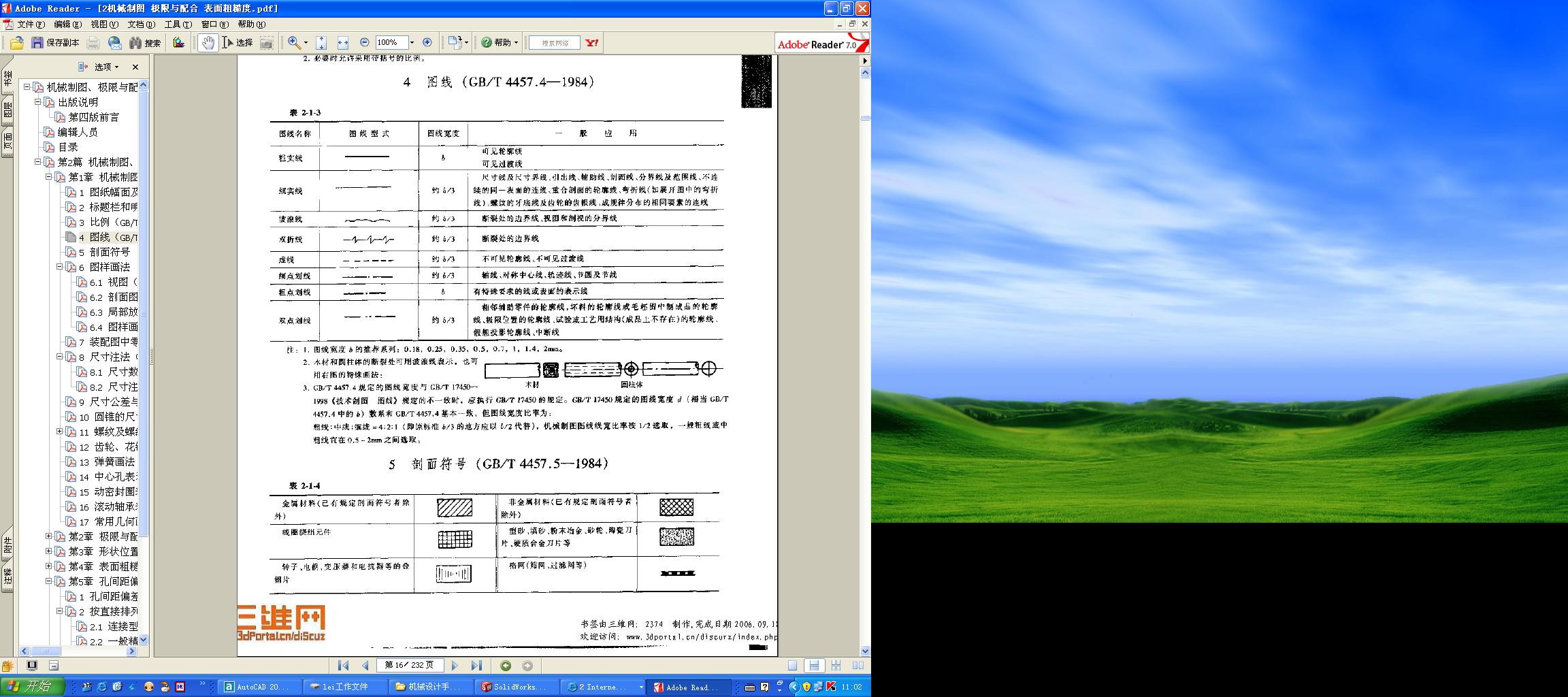

发表于 2007-5-23 12:54:41 | 显示全部楼层 来自: 中国上海
看来你还是要比较系统地学习一下机械制图。因为你的问题都问得有“问题”,“剖面线”与另外的几个线不同,它不是“线”,而是表示剖切面的“图案”,在国家标准中叫做“剖面符号”,倾斜45°的细线组成的剖面符号叫“通用剖面线”。
/ R; C, _. r4 t* U7 v2 }  A' f# e0 C' R1 X( p# n& \  T
波浪线,双折线就是线型。有关线型的标准:GB-T17450-1998技术制图 图线,GB-T4457.4-2002机械制图 图样画法 图线
* Y) a3 y  n; d0 l- `, E- r1 D. l6 g: Q
尺寸线的线型?尺寸线和尺寸界线用细实线。

发表于 2007-5-23 13:02:08 | 显示全部楼层 来自: 中国四川成都
恩,直接看看制图标准,上面有的哈~~
