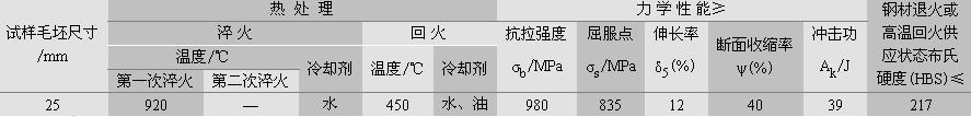

发表于 2007-5-22 23:20:32 | 显示全部楼层 来自: 中国山东济南
27SiMn钢是一种主要用于制造液压油缸的合金调质钢 ,其常规热处理为调质处理
( ?' K/ m( p4 S6 ]' r化学成分:
$ U" ]/ k, w7 {8 G. j8 N1 @ C.JPG
$ ?5 b: T$ N4 j% b4 V( b8 O' p热处理和力学性能(摘自GB/T30771999)
2 @) b) E; C' K3 w- K 11.JPG 2 k3 q- Y* I7 a+ U, |* ^
7 e* B: _' @9 A: U% \# w
[ 本帖最后由 seanf 于 2007-5-22 23:26 编辑 ]
