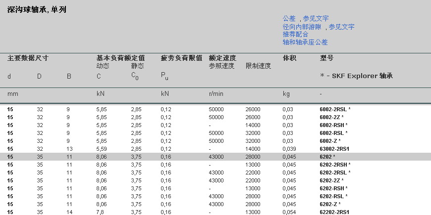

发表于 2007-7-19 17:45:16 | 显示全部楼层 来自: 中国陕西西安
这个轴承代号的意义你可以看: K$ |# R, n  g) _, J3 `8 B7 V  c- N4 o
JB/T 2974-2004 滚动轴承 代号方法的补充规定. Q3 G$ y0 d& o# z) |8 p4 l) d
http://www.3dportal.cn/discuz/viewthread.php?tid=228565&fromuid=324352
. Z+ W5 t( J6 ?& J" r3 ~, N6 K$ `+ G5 ?
2RS--轴承2侧带具有钢骨架丁晴橡胶接触式密封0 B; H+ _1 w& M9 P& R, ^) U
NR---外圈带止动槽和止动环" H3 E  M' a! H6 g
$ O8 I& D) @% F$ ?# }参数看图片+ z7 O2 i1 o$ f
- w: O# p3 N4 R( B% Y/ t  ?
