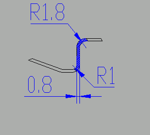

如图4 I+ ~1 p7 W2 Y- x4 P2 f
垂直截面如何切??请高手示意一下,最好有简图...谢谢!!
发表于 2007-5-22 14:09:32 | 显示全部楼层 来自: 中国浙江杭州
做斜契,从侧面往里冲可以不
 楼主| 发表于 2007-5-22 15:06:22 | 显示全部楼层 来自: 中国黑龙江哈尔滨
模具冲压方向:从上向下冲.不采用斜楔结构.

发表于 2007-5-23 10:54:23 | 显示全部楼层 来自: 中国浙江杭州
那样零件摆的位置角度很别扭吧。
 楼主| 发表于 2007-5-23 15:39:46 | 显示全部楼层 来自: 中国黑龙江哈尔滨
可不,这只是产品一部分.这个方向不能动.
2 D0 j$ B" |# D# _4 S# n. n( x看了好多资料都没有详细说明.: u1 h# n/ z( ~- P) I' B
希望大家帮忙!!!
发表于 2007-5-24 14:18:49 | 显示全部楼层 来自: 中国广东中山
方向不能动,建议用斜楔从左上向右下冲!
发表于 2007-5-24 15:13:50 | 显示全部楼层 来自: 中国浙江杭州
找到同道了,又有人支持用斜楔,以前我们做小零件的时候,侧壁上的孔和窗都用这种方法,因为侧过来下模没地方放。

 楼主| 发表于 2007-5-24 15:18:16 | 显示全部楼层 来自: 中国黑龙江哈尔滨
原帖由 mr.lee 于 2007-5-24 14:18 发表 http://www.3dportal.cn/discuz/images/common/back.gif
7 z. r/ q3 G. ], O4 L1 ~方向不能动,建议用斜楔从左上向右下冲!
. ~: _- X9 o9 P5 O$ Q2 }最好不采用斜楔结构.上下冲,凸,凹模刃口应是什么形状的?
发表于 2007-5-24 15:38:56 | 显示全部楼层 来自: 中国广东中山
上下切?你的零件断口方向有角度!
 楼主| 发表于 2007-5-24 15:53:54 | 显示全部楼层 来自: 中国黑龙江哈尔滨
原帖由 mr.lee 于 2007-5-24 15:38 发表 http://www.3dportal.cn/discuz/images/common/back.gif3 c1 p" @5 b9 Q! Z9 J. n
上下切?你的零件断口方向有角度!
0 p3 J- ^+ L9 Z
对呀!在这种情况下关键在90度折弯处如何冲,凸,凹模刃口应是什么形状的?
发表于 2007-5-24 21:17:01 | 显示全部楼层 来自: 中国山东青岛
侧面做个顶块,来个侧冲,但奥注意管位的放置。。。我们公司做了一个类似的不过是冲孔的--定为不好定。。做个滑块
阿帕奇 + 3
发表于 2007-5-26 20:55:23 | 显示全部楼层 来自: 中国浙江杭州
用滑块两个方向做侧冲,单方向毛刺应该比较大
阿帕奇 + 3
发表于 2007-6-3 23:26:21 | 显示全部楼层 来自: 中国四川成都
我认为以工件外形设计凹模,内形设计代导向的弹压块淬火与凹模磨成同一平面,凸模上下冲,至于R处效果应该比图示更好,图示R处切口出现锐边应该是设计不合理。采用斜楔结构增加难度,效果也不好只是满足一个不合理的。锐边
mr.lee + 3 应助
发表于 2007-6-4 15:27:58 | 显示全部楼层 来自: 中国福建莆田
如果零件允许,可否分段来冲,
 楼主| 发表于 2007-6-5 09:03:23 | 显示全部楼层 来自: 中国黑龙江哈尔滨
如图:大家看看,我要设计的产品,我的工序 1.拉深成形  2.切边冲孔 问题出在切边上,红圈没有好办法设计,请大家指点.
0 q& g. n2 E3 Y我已设计完,正在生产,还没完成.我想出问题可能毛刺很大,看看大家有没有好办法.$ I3 R4 [8 M2 X8 d  ?7 U$ F

发表于 2007-6-8 11:44:02 | 显示全部楼层 来自: 中国江苏扬州
改变上刀口的形状,做一个度数出来,就是切出来件不漂亮,如果那里的高度不高,应该没有问题,
阿帕奇 + 3
发表于 2007-6-30 20:10:00 | 显示全部楼层 来自: 中国浙江金华
这个问题其实不难,和盒形件对切模具是一回事.第一种方法是用滚刀加刀片切,需要将工件翻过来冲,直边用滚刀切.第二种方法是刀片做成梯形的,
阿帕奇 + 3
 楼主| 发表于 2007-7-3 07:50:52 | 显示全部楼层 来自: 中国黑龙江哈尔滨
谢谢大家!模具已出来,产品合格,凹模刃口做成梯形的.
