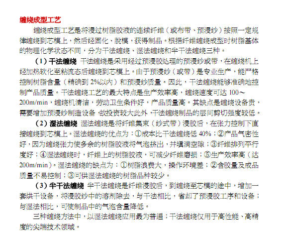

纤维缠绕成型工艺
纤维缠绕成型工艺.pdf
157.22 KB, 下载次数: 10

楼主还是没有介绍清楚,我就是搞这个的,楼主的资料好像是某本书的部分章节
