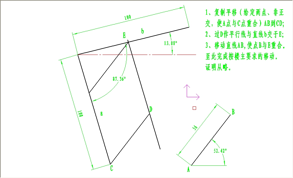

求助:如何便捷地平移线段AB,使A点落在线段a上,B点落在线段b上?平移后线段AB长度及与X轴的夹角都不能变。; b4 `3 H% u+ C* _% l' ?! k0 u
条件:(如图)& }5 j. i6 I+ j2 }. _
线段b 长度=100,与X轴夹角13.88°' _8 o: n* \8 T5 ^
线段a 长度=100,与线段b夹角87.36°# o2 y+ G: r/ n8 W0 R4 P
线段AB 长度=56,与X轴夹角52.42°

1、划两点线,非正交。空格,选垂足点。$ P( E9 r8 I* B3 w) f- C, b; Q
2、划平行线(过A点)。
. h' |' M. r( ?: Z) q5 O3、延长拉伸该线交a于M.
) m1 {. Y/ T" }" V8 l8 N6 m7 t4、平移A(两点,非正交)至M。完成。

我这样移动
我这样移动,方法见附图内的文字说明。

发表于 2007-5-22 07:35:07 | 显示全部楼层 来自: 中国山东淄博
楼上的方法是正确的,为了更明确一点给你个录像看。
