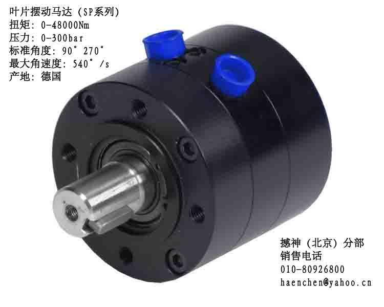

第二种:叶片式摆动液压马达/缸,特点是内部有一个固定的挡板,轴上固定一个或两个叶片。油液顺逆时针推动叶片从而使轴作出摆动运动。优点:外形体积小,安装时只需要很小的空间。摆动速度较快,适合高动态高频响的场合;缺点:有内泄量,有外泄油口。输出扭矩较小,摆动角度有限,最大只能270°价格比较昂贵。
$ _) k2 g0 k$ ?; Shttp://img.diytrade.com/cdimg/691383/5961080/0/1223644758.jpg- {. P  v7 ^' o, O, _

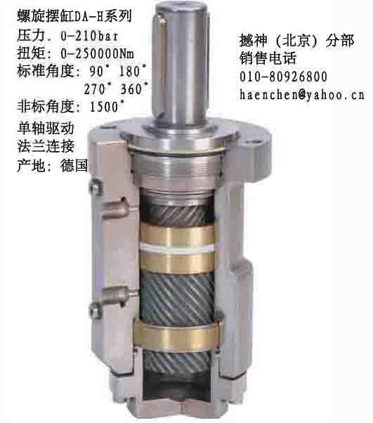

第三种:大螺旋角摆动液压缸,特点是内部有两套螺旋齿,外面的一套兼具有活塞的功能,油液推动活塞,活塞作直线运动时同时作出旋转运动,从而带动里面的螺旋齿旋转,里面的螺旋齿旋转时,输出轴就已经实现了回转运动。优点:工作压力高。能输出较大的扭矩。摆动角度可以非常大,可实现1500°甚至大于此参数。而且角度可以微调,所以精度高。外形体积小,安装时只占用很小的空间。输出轴可承受较大的径向和轴向力。缺点:摆动速度较慢,价格比较昂贵。
9 x/ r6 n3 K% R- m  {http://img.diytrade.com/cdimg/691383/6780016/0/1220289697.jpg5 l( R  H/ N" e9 J: R; a
