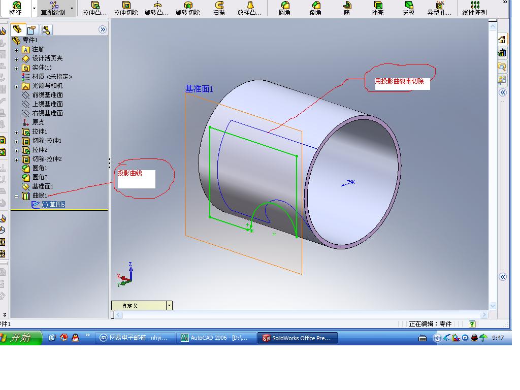

如何用投影曲线来切除零件啊??
发表于 2007-5-21 10:04:32 | 显示全部楼层 来自: 美国
不太明白你的意思。如果你要切除圆柱上投影出来的那一块肉,你直接用基准面1上面的那个原草图来一个“切除-拉伸”操作就可以实现了。
发表于 2007-5-21 11:49:00 | 显示全部楼层 来自: 中国广东深圳
如果不2楼说的直接拉伸切除,用包覆命令中的蚀雕,试试看
