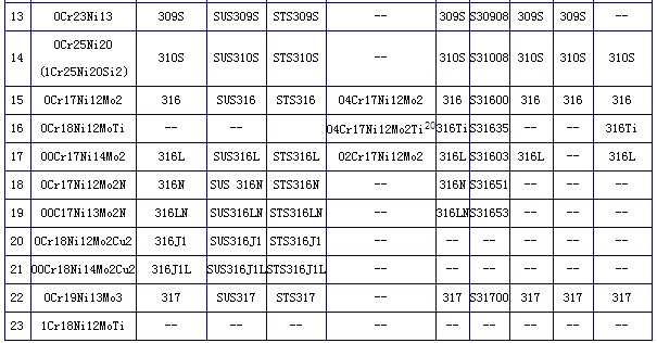

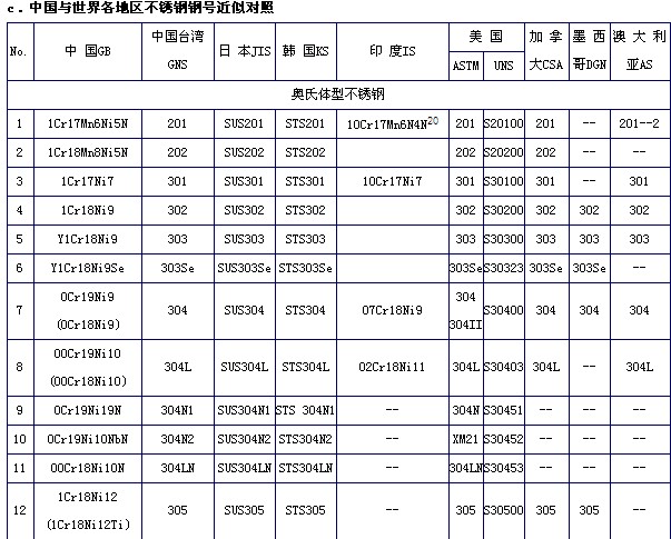

发表于 2007-5-21 22:56:53 | 显示全部楼层 来自: 中国四川绵阳
看看这个就是到了!

发表于 2007-5-28 11:05:20 | 显示全部楼层 来自: 中国陕西西安
www.steelzy.com查一下
