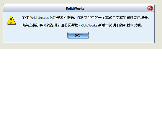

我在进行.DWG格式的文件转换成PDF格式文件时,系统提示(如图).难道是我的SW安装不当,没有完全安装完?面对这个问题,我是不是要重新安装SW.

我也遇到了这样的问题,可能是否装了减缩版的原因.

我从不用SW来另存PDF,都是用软件来转PDF。给你推荐2个:! a5 E: j; C* K3 Y4 e) Q* D4 a
1 S  c( f/ Z- b/ \" S' p+ F4 O
pdfFactory Pro(可以当虚拟打印机,批量出图)
6 C& h3 t. \/ i+ `! v+ F/ g6 j" X7 W3 @& P/ d* f
Adobe Acrobat Professional 8(专业,质量好)

我另存时没有出现这样的问题,或许你的字体文件不存在。
% l: f, f+ e0 B重新安装这个字体。3 V; I1 h( Y6 _
& T& Y: r  m7 V5 o9 B& I0 l: ~这个字体文件22多M
2 ]% ?  w, o1 z6 v$ N+ s* g
