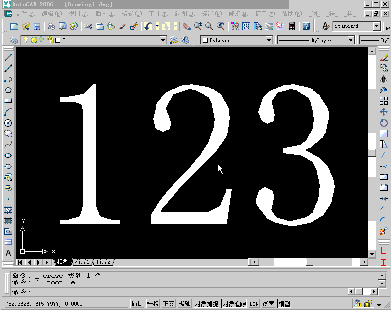

在CAD的EXPRESS中有个文字分解命令,可以将CAD中的文字分解开,然后生成面域\拉伸即可

谢谢朋友的图解!我这就去试试~谢谢了!
