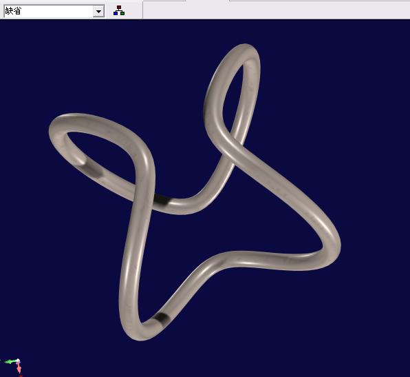

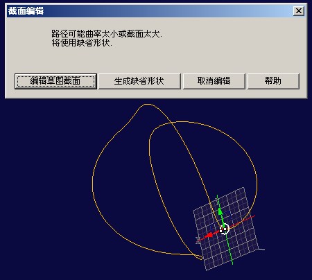

在做蓝球时遇到不能扫描的情况,是什么原因造成的?( q2 L  p$ r. R. K
下图为做的过程及原文件
: L8 k' Q2 ~- u# ~( J5 b, R* U: K: F$ [0 z

扫描方法:
* f9 A/ k7 I0 Q" z# |- @# D& y选中除料后零件,按Ctrl+K键,将零件核心由ACIS转为Parasolid。再生成三维线,可一次扫描成功。(实体设计双核功能在使用上存在一定区别,楼主可查阅相关资料,在下语言表达能力较差,在这里就不多言了 )
