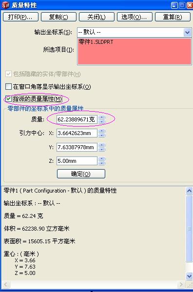

在三维模型中,因为体积有的,所以只要确定了模型的密度就可以知道模型的重量了。那么反过来呢,可以操作马?; S& `7 W- t, x- u
在很多情况下,我们的模型中需要一些简化模型,一般都是外购的东西,比方说,我的产品中要用到一个电机,我只要会址一个简单的电机模型,将外形尺寸形状,安装尺寸画好,然后就是知道电机的整体重量就好了,模型可能会根据要求一步步细化的,重量不变,所以密度也会变得(这个密度没有用处的)。/ o4 D3 `& N: V# b% r0 b
在sw中可以仅确定重量而不管密度变化吗?# k% E8 d- ~- c( s4 b( Q/ A8 H
" C: `6 d& Y, r[ 本帖最后由 wei8088 于 2007-5-18 11:22 编辑 ]
发表于 2007-5-17 18:00:10 | 显示全部楼层 来自: 中国四川成都
可以的在质量属性计算的设置栏里,不过这样没有质心和转动惯量的数据,因为模型的质量分布是未知的

 楼主| 发表于 2007-5-18 11:22:07 | 显示全部楼层 来自: 德国
谢谢!
* O2 ^; J6 w5 j# M% O明白了!!
