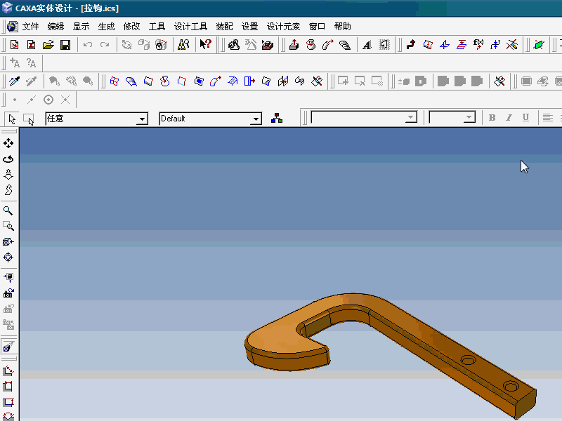

我在实体设计的运行外部加载工具:CONNECTOR.CCONNECT 输出至电子图板时发生死机,重装实体设计软件仍然无用,求教解决办法?
发表于 2007-5-17 16:40:02 | 显示全部楼层 来自: 中国山东淄博
能不能将你加载工具CONNECTOR.CCONNECT 的过程录制一下放上来?是不是你加载时的问题啊?
 楼主| 发表于 2007-5-17 20:05:17 | 显示全部楼层 来自: 中国浙江杭州
过程如附件
