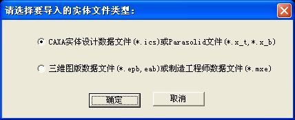

版主在4楼都说明了,在CAXA实体设计下导入三维图板的数据文件就可以了。

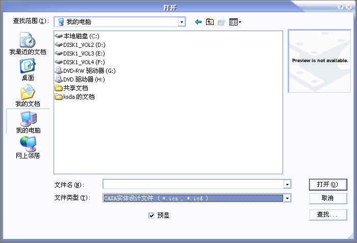

我用caxa2006实体设计,打开选项里面没有三维图板格式呀。4楼是什么软件?

原帖由 maroll 于 2007-5-19 14:14 发表 http://www.3dportal.cn/discuz/images/common/back.gif0 ^1 u7 ^: O/ i/ t% q1 W5 r
  e% n0 U1 H3 N- v' g: k! @! B我用caxa2006实体设计,打开选项里面没有三维图板格式呀。4楼是什么软件?
0 h, |& |3 M7 ]8 b( j; ~楼主只能下载三维图版了,实体设计我也没见到有它的数据接口
