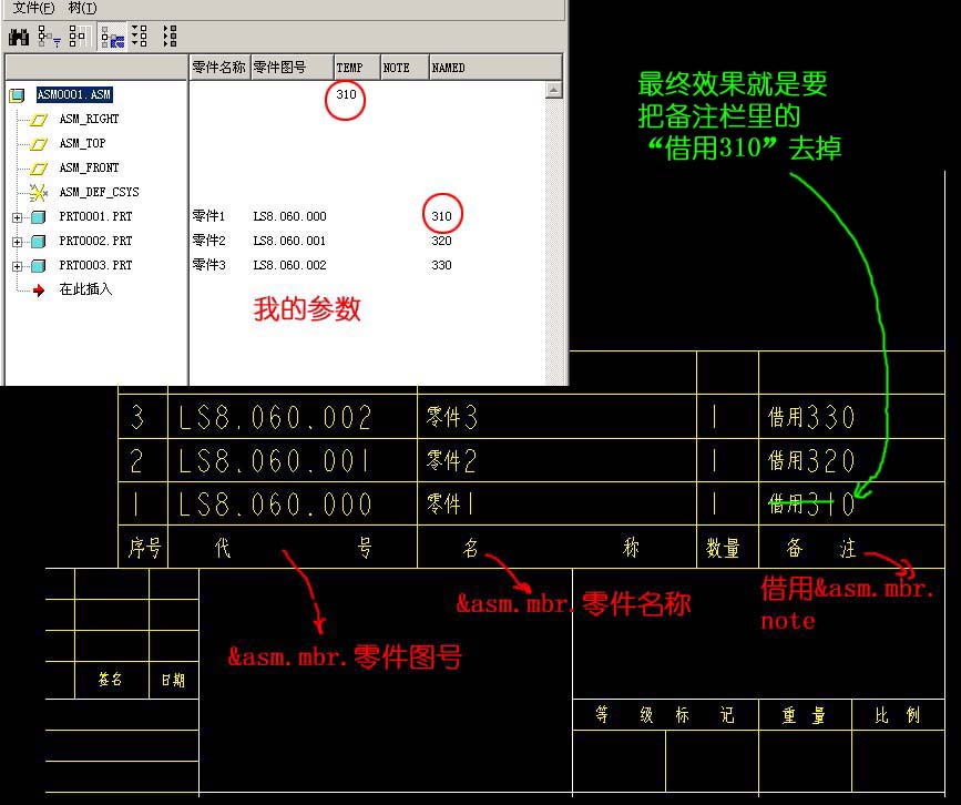

假设我的一款新机型叫310
+ K. T( E$ e) Z; H
,一共有三个零件,其中有两个零件是借用的。分别借用320330所以在备注一栏里面要标明借用320、借用330
4 M* J0 N) s7 a9 s# r0 L借用310就不要了。
; N9 g' G  }0 [为了实现这个功能,我建了三个参数1 o2 a- Q& p7 Q: C& E7 q
1、+ q4 I! E: X1 g5 h2 r
temp
(组件参数,也就是当前设计的机型)
& j) R& W8 l) ?. r) w. a2、$ C, D( c7 M+ T6 ~* L
name
(每个零件都有这个参数,它代表的就是每个零件所属的机型)
8 G, B4 b( z; h) m& q3、0 ]7 {$ i4 @& ^
note
(很明了,就是备注的意思)( g# H8 g% ~( [7 u# T- V" @* i4 S3 u
我在表的重复区域写了一个关系,但试了很多次都没有成功。; g* S% V! M9 Q9 a
* e9 Q. N+ }5 i1 [. S: X! F. o( T( n- M) L# D  l
大家帮我分析一下
) |" X: D1 w) O+ L2 }7 E+ u/ V0 u
7 ?  E7 B5 s5 _: FIF asm_mbr_named==asm_mbr_temp
- c1 }) x" |5 u( G+ \, g0 pnote=" "2 o- ?. v. [3 @' ]0 C( d* i
else2 j# R% }* t" \" o  h+ _
note=asm_mbr_named
+ `; @3 w) l9 P# g+ BENDIF' W. r3 p" j# e. Z

我认为LZ有点小题大作了!8 m; G- X. d; @; t! V& ]
9 [& J, r. A9 ]9 u( |+ \4 L+ A( G
实际上你只有设定C01、C02这两个零件的note参数就行了!
+ {' I" i9 g& P. |  \& @7 r9 V) Z' ~, x7 R1 `. @
不要编什么程序:IF asm_mbr_named==asm_mbr_temp4 S: {: S/ x' m# z
note=" "0 M4 I1 b7 a. F/ Y
else# Q3 h4 k1 z& G6 N- L$ [
note=asm_mbr_named
6 n, m( k' }, J% mENDIF+ I" Y  s! C$ j) ~+ s  _* R
. _7 J  U- e0 {. C! E都是上面的程序惹的祸!

我把co3这个零件的note参数也设了,是因为它以后也有可能被其他机型借用阿!
