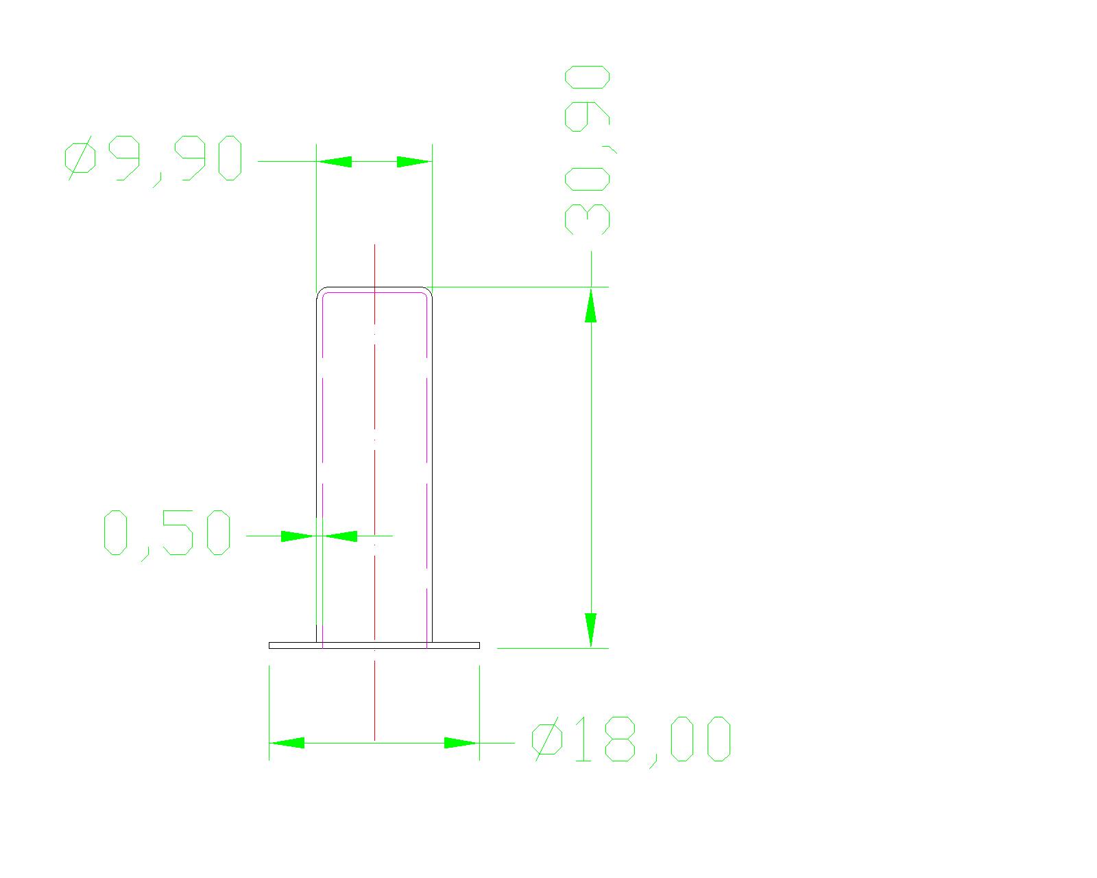

发表于 2007-5-16 21:39:16 | 显示全部楼层 |阅读模式 来自: 中国广东东莞
1三维币
附图为拉伸成品图,不锈钢304,我用200个三维币来请教$ g, \& L7 V# y/ X( y  S8 o* H

这是一个带法兰的拉深件吧,我觉得需要多次拉深,你需要作出模具来吗?

要拉这么高,高难度拉伸模啊

是要做模具出来,多次拉伸才行

太深了,至少要有六次工序才行

此产品需6次工序完成:
7 L( V8 f7 Y' e  b落料拉深(直径40)——二次拉深——三次拉深(需经退火处理)——四次拉深——整形——切边

有四步趴足够了。
发表于 2007-5-23 12:36:57 | 显示全部楼层 来自: 中国重庆
落料拉深(直径40)——二次拉深——次拉深——整形——切边

法兰形状,台阶之处没有圆弧吗?有 点难度

+ W# a  ?) x# N+ U% h3 s1 u0 ?这个好像不成问题,最后通过整形可以解决!

圆弧肯定有的,R<1.0,还有什么清楚的,
