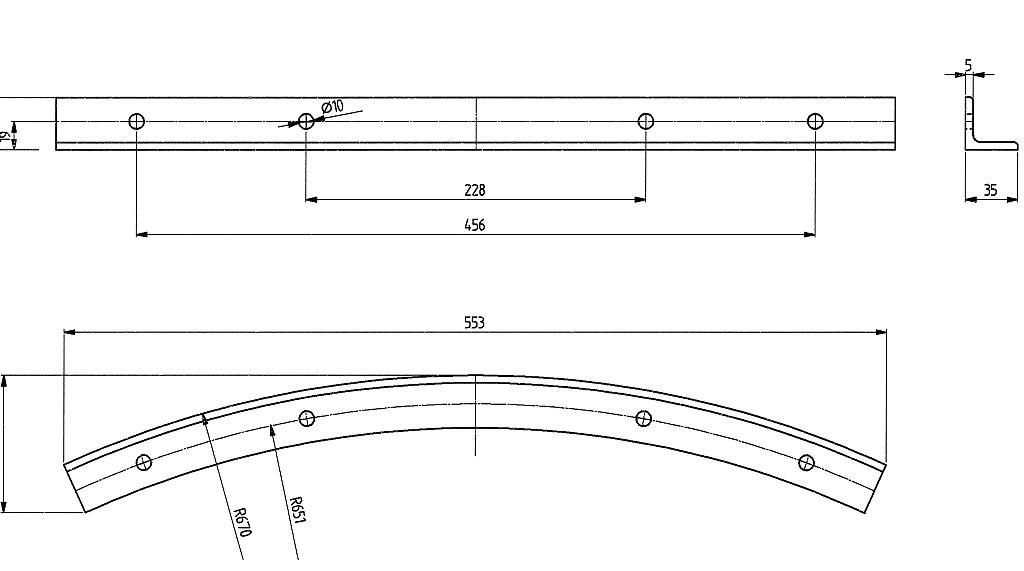

我工作中经常遇到以下情况:在一段角钢上作一些操作,比方说按照尺寸打几个孔,然后这段角钢整体弯成一段弧度,而不是我们经常遇到的仅是在角钢的某一条线弯成折弯。
2 n0 i- ?7 |, Z1 l& p' ?不知道这个该怎么操作,就是在一块板上打完孔,然后再弯成圆弧,用“包覆”命令有很多结构也不能完成的。

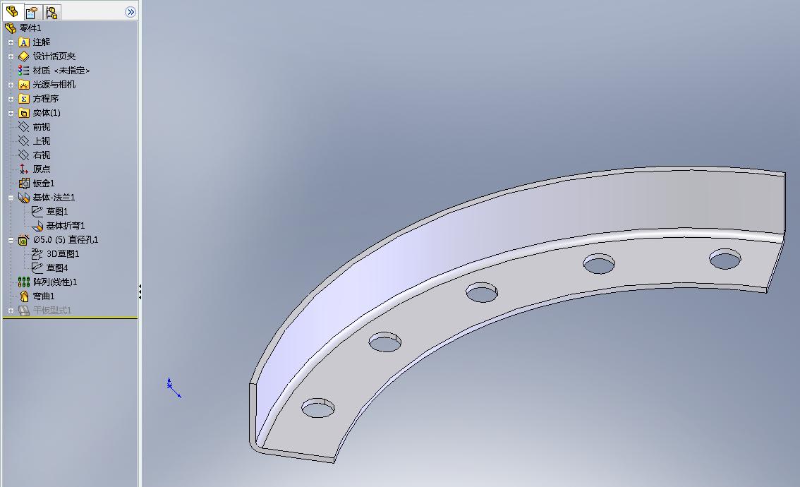

可以参考弯曲命令
发表于 2007-5-16 09:31:48 | 显示全部楼层 来自: 中国河南安阳
这样可以么?

LS的做法应该是正确的,就是用钣金模块中的弯曲特征!
& z' W+ S: ~/ `, d: A  B2 ?! PLZ遇到的这种情况,就是图纸尺寸的表达都是在展开状态标注的尺寸,便于尺寸的标注和孔的定位,所以这种做法很常用的

3楼注意一下,楼主的原图是轧制角钢,而不是折弯的钣金件,两者虽然较像,却有着本质的区别。前者也可以在焊件模型中直接调用。

看楼主的图纸弯曲的指令就可以做到了,
