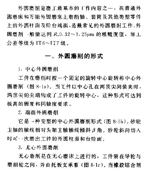

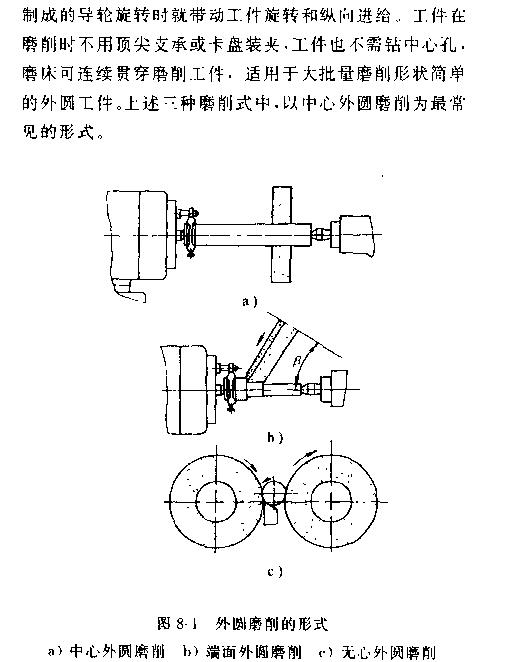

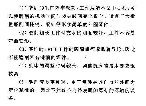

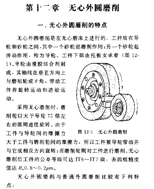

是无心磨,不是无芯磨。区别之一还有无心磨是在无心磨床上进行的,普通外圆磨是在外圆磨床或万能上进行的。贴上某本磨工手册上的几页给你参考一下吧。
