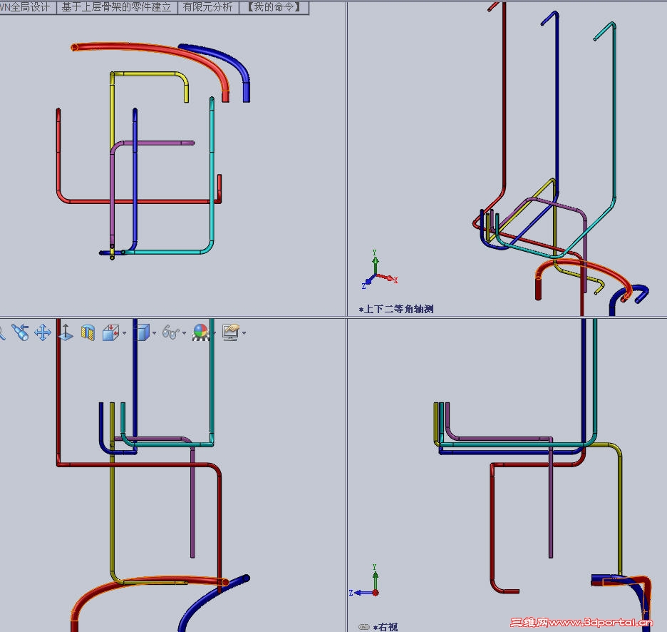

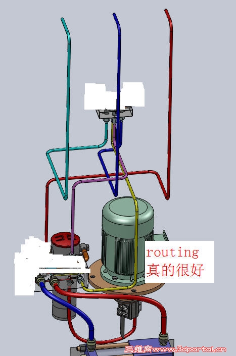

本帖最后由 壮志凌云! 于 2010-7-23 09:36 编辑 , [! T- _( g4 @  W7 R- O: q8 _
" A( T" Q# l# E5 [6 r, D( n! I
通过1个多月的间断学习,终于我入了routing的使用大门,付出终于有收获了
5 u- ?/ a  ^" G3 ]( c; `! L好开心啊,发个前段时间画的HYDRAULIC SYSTEM; J! L8 y: M1 _  J6 K: ^
顺便说一声:如果工作用不到,或者用的很少,建议还是扫描,比较好理解,省的花时间理解routing
4 k: c" F  D- W我是做液压系统,管道和管筒必须要用的,甚至连电控箱内的PLC的I/O都可以用routing电气来搞····
