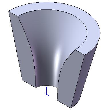

最近要做一个喷嘴图,他的剖面是给了一个曲线方程。大概的样子如下图
发表于 2007-5-15 21:34:31 | 显示全部楼层 来自: 中国陕西宝鸡
多取点,样条曲线拟和吧,没有直接的公式曲线功能,CAXA可以.
 楼主| 发表于 2007-5-15 21:38:21 | 显示全部楼层 来自: 中国陕西西安
谢谢xjinxjtu老师了,我试试看
发表于 2007-5-16 08:52:56 | 显示全部楼层 来自: 中国上海
具体方程式怎样的啊?* d3 w* X0 `) T& Q7 K1 q* {  b5 L. ]2 S
知道具体方程也许可以做的。
发表于 2007-5-16 10:27:34 | 显示全部楼层 来自: 中国浙江杭州
http://www.caxhome.com/thread-98645-1-1.html
6 _* n( {% k* [& q7 L0 ^% }3楼,曲线方程宏能解决问题
