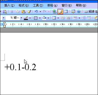

怎么在word 里面写直径的符号以及数据的上下限?

可以使用公式编辑器。

如何在Word中文版中输入尺寸公差
如何在Word中文版中输入尺寸公差

直径符号直接用Φ或者φ不就行了!

直径就不说了,在插入符号里有,正负公差就看下面吧.

上下限个人感觉用公式编辑器比较好.

3楼的太复杂 累死个人了9 G0 T& J+ q& Y- E; [
还是5楼的好#01

我一致用中文版式双行合一,快速方便

使用公式编辑器

恩,我都用过,一般可以直接标上下标可以标注公差,也可以用公式编辑器哈
