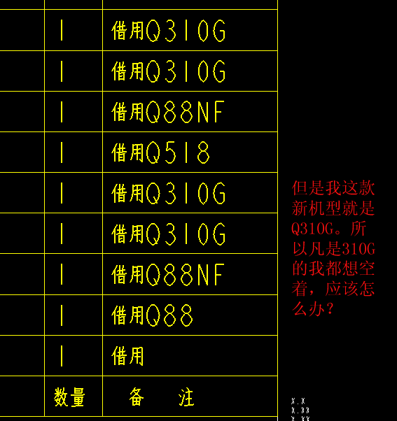

在装配图明细栏的备注一项里面,我们一般都是写借用原来的哪一款机型,
' p$ B$ C1 Z% ^8 W  F- k& b2 c0 U/ h3 p; U2 E. X- d
    所以我就在每一个零件里建立了一个机型参数,明细栏的重复区域里面输入 “借用&asm.mbr.产品型号” 。( D# l; y8 r. B" ~( Z3 W5 G" L
. T% a/ U- K/ P
    但是新的零件我在这一栏里想要空着,怎么办?* r% B& R/ `9 ^+ y+ j

你可以使有过滤器把他过滤掉的。

过滤器没有用过,能说详细一点吗?

这种做法好像只能让一整行记录全部隐藏,但我要的是只隐藏   “ 备注” 一项。
