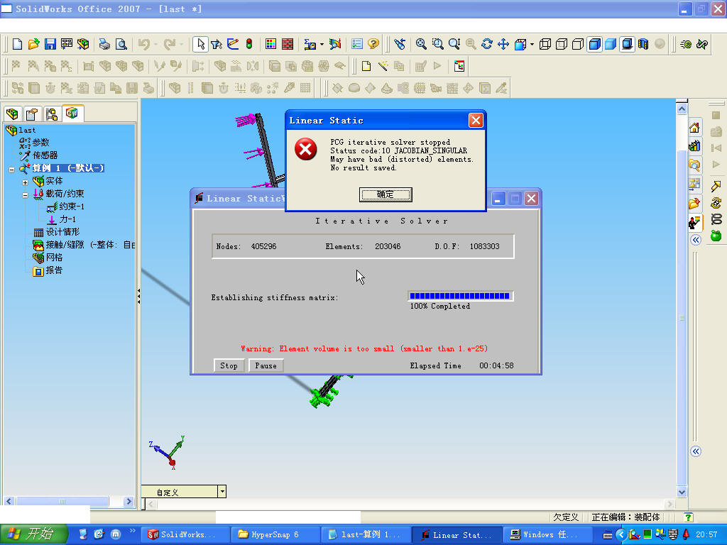

装配体网格划分好运行后出现的错误:
" G5 q1 o0 A7 F7 p7 RPCS iterative solver stopped Status code:10JACOBIAN_SINGULAR May have b ad(distorted) elements.No result saved., b/ p) q: ~8 q
请问怎么找出那个b ad elements....或者是哪里出错了& G: e) l" L9 Q% Y* C" {

发表于 2007-5-15 01:22:35 | 显示全部楼层 来自: 美国
把你的模型露出来,不要让那个出错提示遮挡住,否则看不清楚你的具体结构是什么样子,重新贴一张图上来。另外,在新的图上,把受力情况和约束情况解释清楚,否则很难帮你解决问题。7 \2 z3 u# \' I! j/ |+ R+ q. k
" [7 w! @% V% E) D0 {* Z
Thanks.

 楼主| 发表于 2007-5-15 11:40:38 | 显示全部楼层 来自: 中国浙江杭州
刚学cosmosworks,昨天我把网格细化后可以划分好网格,但是静态分析就跳出那个错误说什么有坏的元素存在...& v: J9 M( M9 @' X
我把我的装配提文件传上来....一些材料和受力弄了 其他的我也不懂就随便搞的...达人帮忙分析下怎么弄(只要静态分析就可以了,主要是结点处的应变)

发表于 2007-5-15 12:26:35 | 显示全部楼层 来自: 美国
你在划分网格的时候,自己主动介入一下,把网格划分的global size的数值人为修改成大一些的数(例如增大两倍或者三倍),划分完后,然后再运行静力分析试试看。

 楼主| 发表于 2007-5-15 14:04:52 | 显示全部楼层 来自: 中国浙江杭州
很简单定义下就可以了 hole类型的材料是普通炭钢,气弹簧腔用橡胶,气弹簧竿和头用45钢,其他就用铝材料(铝就行了)
+ v  o% {1 J! R+ d( S0 z0 Y完全约束6就行了,载荷分布在3的外表面(垂直压力均布)
9 y+ \, {8 v; P7 [- ~. G: `0 }( w0 @. R: t
