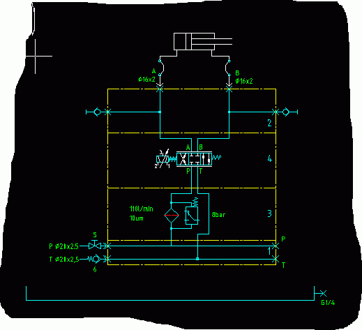

 楼主| 发表于 2007-5-17 05:48:21 | 显示全部楼层 来自: 中国辽宁本溪
我知道大家对液压干兴趣
不知道怎么样,其实图纸很简单

发表于 2008-3-19 16:45:41 | 显示全部楼层 来自: 中国四川自贡
请问楼主:: ?7 g& i! q7 K$ E: ~3 Z# S
换向阀下面的那个阀是什么阀?是起什么作用的呢?谢谢啊

 楼主| 发表于 2008-10-30 19:44:19 | 显示全部楼层 来自: 中国辽宁本溪
回复 15# 自流井 的帖子
这里没有换向阀,只有EMG公司的旋转式伺服阀。
