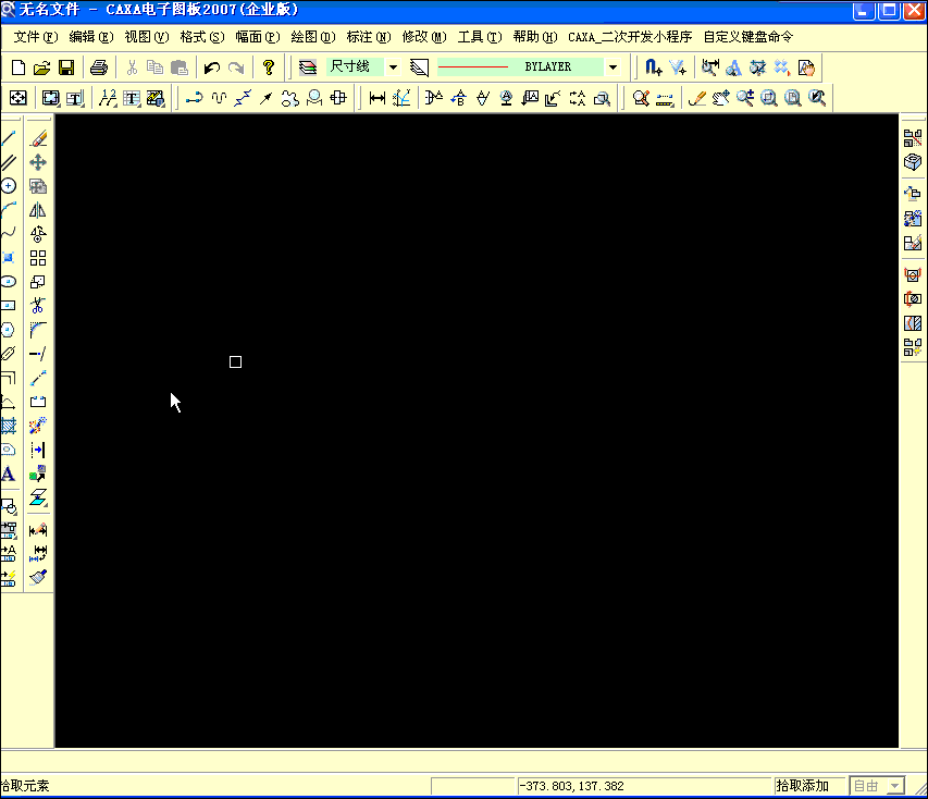

电子图板2007中单独的文字镜像文子不会变反
; q- j0 L' s) a% \$ g- m3 w$ y" |( \4 M/ k
生成块后也不会变反7 h! J* o9 }, H' i; i
2 _. H, \3 b; m$ j; \
  r, W; {- J1 ?# G4 c" n) e
) d: c& ^6 t; Q* i' Y
# V" P# y! n% ]3 s* ?% y. |9 P4 L; z
附件为测试效果
) K" k, @* |* |. R- G3 J0 p
5 x' `, t% d  {7 T8 m楼主试一下
. d) g8 B* f+ W) O7 `
" E, I; l9 S+ ]/ c. r) ceb2007r2
- S  z4 Y" l% x, T6 j; y' R4 y2 }( G. x9 {, Y* M* W8 z: N, R) h
[ 本帖最后由 LIULIUMANG45 于 2007-5-16 14:41 编辑 ]
如图,不变
如图,不变

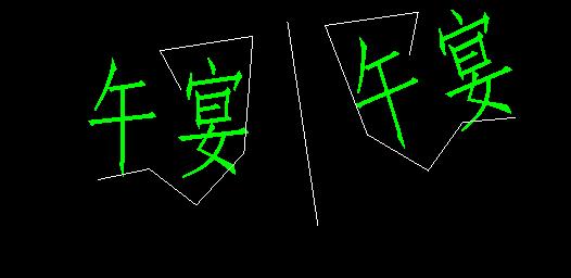

发表于 2007-5-16 16:08:11 | 显示全部楼层 来自: 中国山东淄博
能变反的,需要用到拆分文本,详见下图
wlkr + 5 应助
