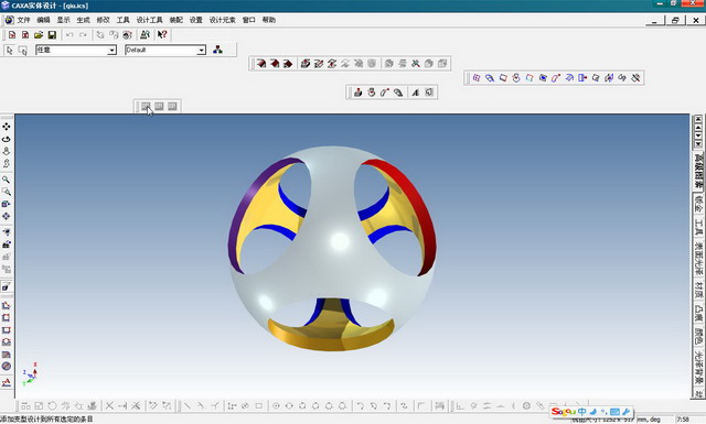

在CAXA实体2007中,拖动工具条后,无法复原,求教如何解决?

手工移动移不到位,每次移动任意一个工具条,仍然跳回到下面,即使这个工具条不跳,别的工具条就往下跳,真郁闷的很。

用自定义的方法,将相应命令图标集中到两个工具条上,并保存界面文件即扩展名为UIC文件,供随时调用。这样就不怕工具条乱了。1 ?2 [+ t& M( r# U- T# r
7 o+ H3 e6 _5 j1 e$ j; {
此法在CAXA2007R2好用,在CAXA实体2007中未用过,仅供参考。
  L/ Y: C3 `0 W- ~1 ^4 Y
% L# ], T; T; u# C( t- }. N0 n1 F; U就此问题,我曾发表过一个帖子,请参考:http://www.3dportal.cn/discuz/viewthread.php?tid=251420&page=1#pid1132693

请教如何集中,好像在实体中无法集中。

在CAXA2007R2中,依次操作:工具—自定义—在窗口中的右边用鼠标左键将对应的命令图标拖至工具条。5 Z0 {( c, x8 S/ h3 B2 t
2 `5 j, T& h8 ~  w3 S5 {
微软的OFFICE里的软件全部有此功能。
- Z+ k' b: P7 E5 f8 I/ u. {, n" W2 Z  S7 K$ P/ o3 a: q
如果实体设计2007的“工具”里有自定义命令,也许可以移动命令图标。试一下吧!

按照4#的办法做,我也是这样干的,一劳永逸的办法,最好!
