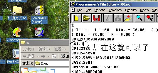

WCUT里好像没有拐角减速设置呀?只有线条加工有呀.是不是呀各位师傅???

还有,WCUT是没有拐角减速设置的,

it中wcut是没有转角速度控制的,但大家可以试用CimatronE,在E里面控制转角速度很简单。

呵呵,大家可以用G代码减速呀,G62,必须要用刀具补偿功能G41 G42,还必须要有补偿值

你可以在程式里加G61.1加在哪里看图吧.
